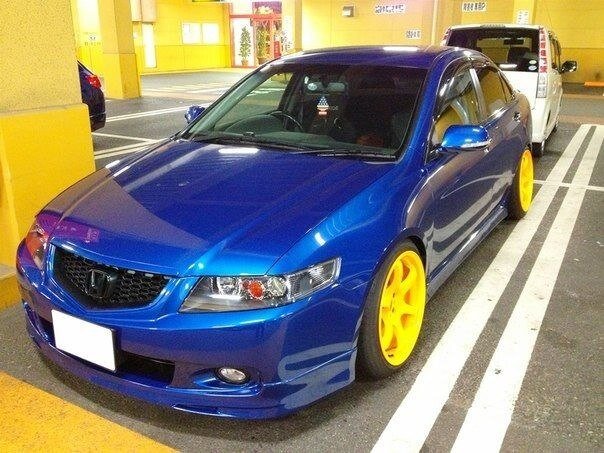

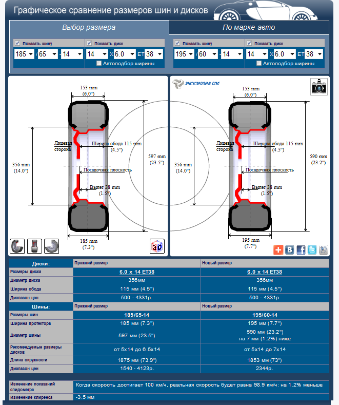

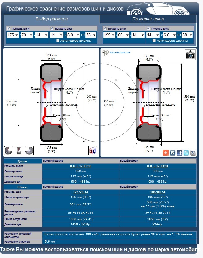

Коллеги, осилил всю тему, НО до конца так и не разобрался.
Ситуация такова:
 - приобретая машинку в апреле 2012 г. она мне досталась на литых дисках 14 х 6J ET-38 со штатной летней резиной размерностью 175/70 R-14 + на стандартную штамповку установлена зимняя резина рамерностью 185/65 R-14.
 - отъездив одно лето на штатной лентей резине я задумался о её замене т.к. ни качество ни ТТХ этой резины не удовлетворяли меня.
Вопрос:
 - какую приоретать резину: 185/65 R-14 или 195/60 R-14 ??? (качество дорог у нас не очень и по этому вариант прибретения дисков R-15 и резины 195/55 R-15 отпадает сам собой)
 - в сборе с литыми дисками с вылетом ET-38 обе размерности колес (шин) нормально встанут на автомобиль??? (в части задевания за элементы подвески и кузова при загрузке авто процентов на 75)
P.S.
Разница в клиренсе на -3,5 мм между 185/65 R-14 и 195/60 R-14 так же как и разница в клиренсе на -5,5 мм между 175/70 R-14 и 195/60 R-14 - для меня не критична
@Duke,вылет по-моему 39, а не 38 должен быть, на диски 6j 195 встанет.
