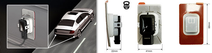

В 08.04.2019 в 17:31, autostudio.ru написал:
Речь идет о розетке снаружи автомобиля. Такой вариант не влияет на охранные свойства, но в случае разряда АКБ позволяет запитать бортовую сеть и обеспечить работу электрооборудования.
Ясно. Мне то внутри поставили розетку, поэтому и спрашивал.

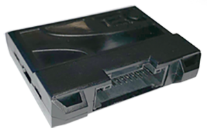

Доступная для широкого круга пользователей сигнализация Старлайн А63 2СAN+2LIN ECO*вобрала в себя лучшие наработки*старших моделей производителя.
В ней присутствует весь необходимый функционал для организации надежной защиты любого современного автомобиля,*при этом цена вас приятно удивит.
Как и все современные сигнализации StarLine А63 взимодействует с автомобилем и перефирийными устройствами по 2CAN+2LIN интерфейсу. Интегрировать ее в штатную бортовую сеть возможно быстро и с минимальным вмешательством.
Цифровой интерфейс охранной системы позволяет сделать эксплуатацию автомобиля более комфортной. Сервисные функции Старлайн А63 2СAN+2LIN ECO предусматривают различные сценарии и настройки управления автомобилем.
Опционально*возможен автозапуск двигателя с брелка или автоматически по наступлению определенного события*при реализации бесключевого обхода штатного иммобилайзера по технологии StarLine iKey,*управление предпусковыми подогревателями.
Можно запрограммировать поднятие стекол и складывание зеркал, управление освещением, подогрев кресел и лобового стекла, включение видеорегистратора и многое другое.
Скрытый текст
Цифровые CAN-шины автомобиля с использованием технологии StarLine iCAN обеспечивают надежную блокировку двигателя в случае попытки угона.
Управление сигнализацией осуществляется с помощью информативного ударопрочного брелока. Передача команд осуществляется по защищенному от электронного взлома каналу со 128-ми битными ключами шифрования.
Имеется возможность авторизации с использованием брелка-метки или путем ввода PIN-кода штатными кнопками управления в салоне автомобиля. Возможна двухфакторная авторизация.
«Умный» 3D-датчик удара/наклона/перемещения корректно и быстро фиксирует внешние вмешательства*и отправляет уведомления на брелок владельца.
Наличие возможности расширения функционала сигнализации с помощью добавления различных модулей и интерфейсов. Например, модуль*GSM*и*GPS-ГЛОНАСС*позволит вам управлять сигнализацией с телефона, собирать статистику и анализировать ее из любого удобного вам места.

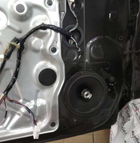

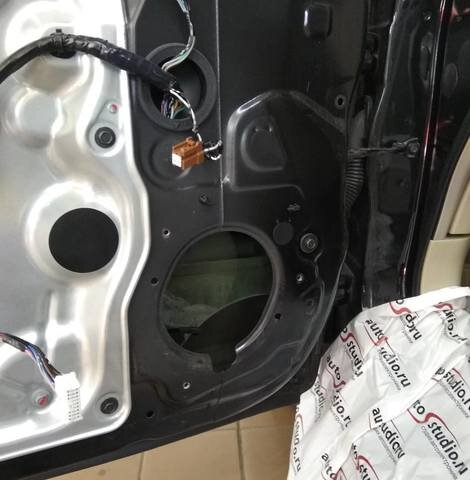

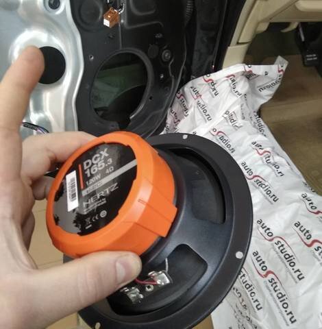

Замена штатной акустики.
Зачастую штатная акустика оставляет желать лучшего.
Сегодня меняем штатный BOSE на бюджетную линейку Hertz. Звук в машине стал намного насыщенней, дребезг от порвавшейся от времени колонки теперь в прошлом.
Стоимость замены на Hertz Коаксиальную акустику CX 160 - 7490 р.
Акустика Hertz всегда в наличии во всех филиалах Автостудио.
Выбери свой  Hertz на сайте
Скрытый текст

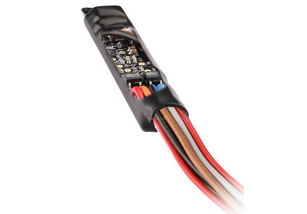

Новый CAN-модуль StartKey для систем Автолис
Скрытый текст
Компания Автолис представила новый 2CAN-модуль StartKey, предназначенный для организации бесключевого обхода штатного иммобилайзера и возможности автозапуска двигателя.
Модуль CANTEC StartKey работает совместно с охранными комплексами AUTOLIS Mobile и поддерживает блокировки двигателя по CAN-протоколу, а также позволяет управлять предпусковыми подогревателями Webasto и Eberspacher.
Взаимодействие StartKey с основным блоком AUTOLIS происходит по высокоскоростной шине T-BUS, благодаря чему ему не требуется дополнительных CAN-адаптеров.
Автозапуск с новым модулем
Автозапуск с модулем CANTEC StartKey возможно реализовать на более чем 110 моделях современных автомобилей с использованием силовых реле или программно, путем передачи команд на запуск двигателя непосредственно в ЭБУ автомобиля.
При необходимости производится дублирование штатного ключа по технологии CLONE, поддерживаемой устройством.
Новинка уже доступна для установки во всех филиалах Автостудио. Уточнить возможность установки CAN-модуля StartKey на ваш автомобиль и записаться в лист ожидания вы можете по телефону, указанному на нашем сайте или написав сообщение прямо сейчас в онлайн-чат

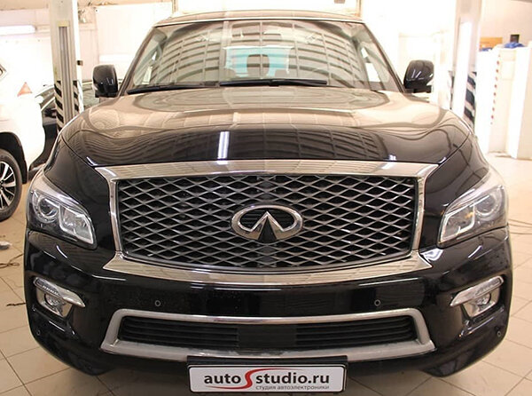

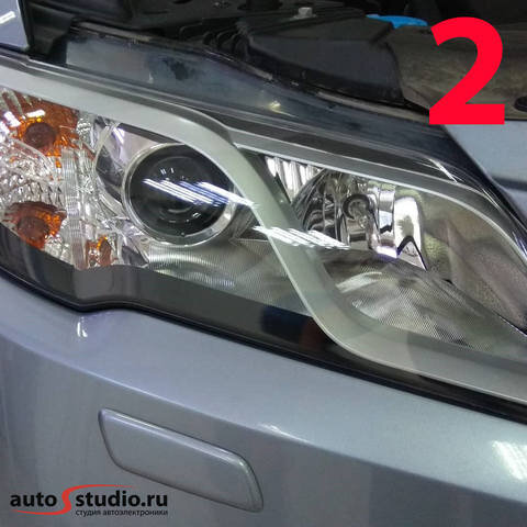

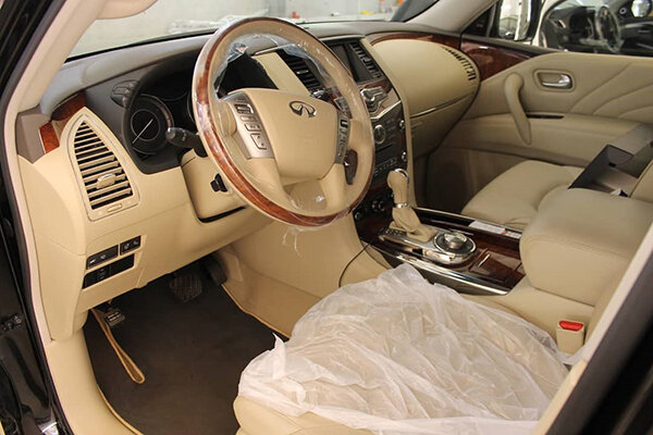

Попытка угона Infiniti QX80 в апреле 2019 года
Летом 2018 года в филиал Автостудио приехал огромный как автобус Infiniti QX80, 2016 года выпуска. Сотрудниками нашего автоцентра был проведены комплексные работы по установке системы противодействия угону данного автомобиля.
Как оказалось, не зря. В апреле 2019 года Infiniti QX80 попытались угнать!
Ход событий
Примерно в час ночи владельцу автомобиля поступил сигнал тревоги. Сообщение о сработавшем датчике удара пришло одновременно на телефон и брелок сигнализации.
Машина была припаркована вне зоны прямой видимости владельца. Увидеть, что происходит в салоне было невозможно.
Через некоторое время поступил новый сигнал. Теперь тревожная информация сообщала о попытке завести автомобиль.
Хозяйка QX80 набрала телефон Полиции и сообщила о происходящем.
Хозяйка не вышла на улицу узнать, что происходит с автомобилем. Это верный ход, т.к. часто, при попытке угона, владельца автомобиля поджидают в подъезде.
Органы полиции не отреагировали сразу на звонок, и владелец вызвала еще и родственников, проживающих поблизости.
По факту и те, и другие приехали практически одновременно.
Но угонщиков они уже не застали. Те покинули место преступления раньше.
Машину завести и угнать у них не получилось.
По факту, произошло следующее:

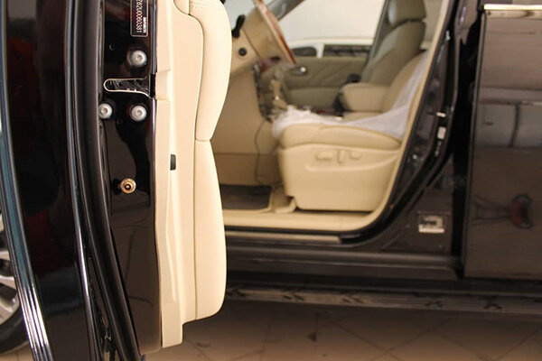

Для начала было разбито заднее левое стекло, через которое злоумышленники проникли в салон автомобиля.
После этого были прописаны заранее подготовленные ключи в ЭБУ. Автомобиль завести смогли, но он тут же заглох.

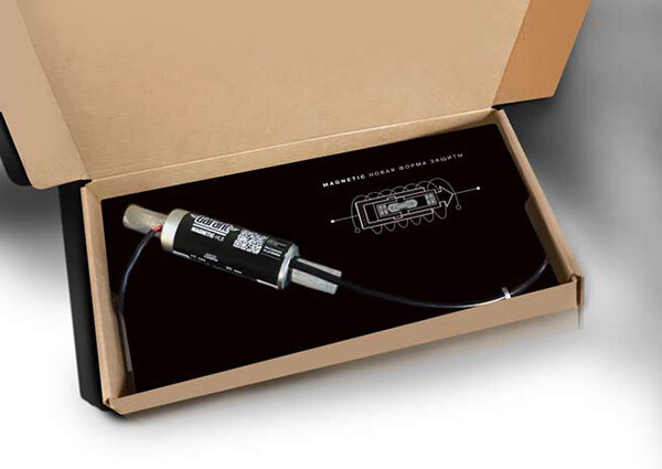

Авторская блокировка двигателя не оставила им ни каких шансов не то чтобы угнать автомобиль, а просто даже понять, какая из электронных цепей заблокирована.
Для сведения, авторская блокировка подразумевает не только максимально скрытую установку блокирующих штатные цепи автомобиля реле, но и создание имитации неисправностей автомобиля, при которых его движение просто не возможно.

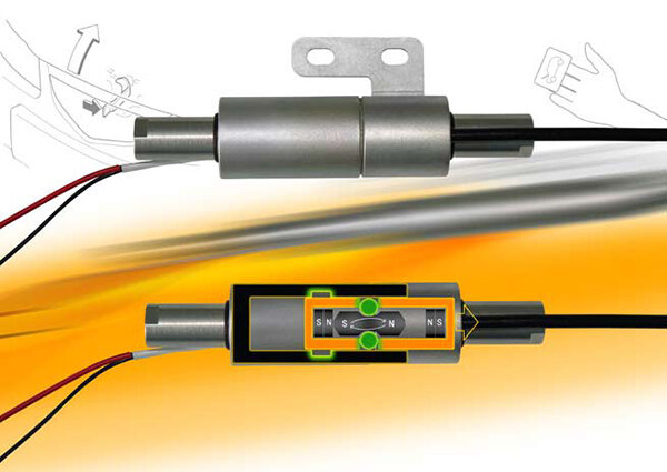

Но злоумышленники были настроены на результат и попытались проникнуть в подкапотное пространство QX80. Открыть капот им так и не удалось. Надежные замки-блокираторы капота надежно защитили доступ к «сердцу» автомобиля - двигателю и не дали возможности выяснить и устранить причину, по которой он не заводился.
Угонщики не подозревали, что в дверях Инфинити специалистами Автостудио были установлены специальные блокирующие штыри, поэтому открыть двери изнутри они не смогли.
Можно себе представить, насколько сложно было преступникам выбираться из салона через разбитое стекло.
После нескольких неудачных попыток угонщики оставили автомобиль.
Позже машина была доставлена в филиал Автостудио, где была проведена полная диагностика работоспособности охранного Комплекса.
Следов воздействия на электронную систему защиты от угона обнаружено не было.
Для предотвращения подобных событий владельцу было предложено провести дополнительное бронирование стекол автомобиля, как менее всего защищенной зоны для внешнего воздействия.
Выводы:
Только комплексный подход к защите от угона, комбинирование механических и электронных систем и авторский подход к установке действительно могут противостоять даже профессиональным преступникам.
Узнать, как защитить свой автомобиль от угона вы можете прямо сейчас, задав вопрос нашему специалисту в онлайн-чат.
Задать вопрос

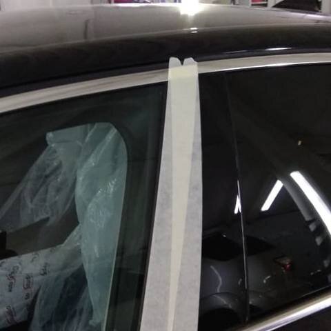

Шумоизоляция дверей.
Вот как делается шумоизоляция дверей материалами Premium на примере автомобиля Subaru Forster 2019 года.
Первый слой.
Вибропоглощающий материал StP Aero на внешнюю панель двери
Скрытый текст
Второй слой.
Звукопоглощающий материал Акцент премиум 10.
Скрытый текст
Все технологические отверстия двери.
Вибропоглощающий материал StP Aero. В данном случае этот материал выступает в роли звукоизоляционной мембраны. Так создаётся закрытый объём, в котором акустика будет работать правильно.
Скрытый текст
Пластиковые обшивки дверей.
Вибропоглотитель StP Aero. Таким образом, мы убираем неприятные резонансы обшивки на некоторых частотах работы дверного динамика.
Скрытый текст
По всей площади пластиковой обшивки двери.
Бипласт 10 . Этот материал может сжиматься практически полностью. Он уберёт скрип пластика и погасит оставшиеся шумы и вибрации.
Скрытый текст
По периметру, где клипсы.
Полоски из Бипласт 5 К
Скрытый текст
Проконсультироваться и записаться на работы можно в любом филиале Автостудио.

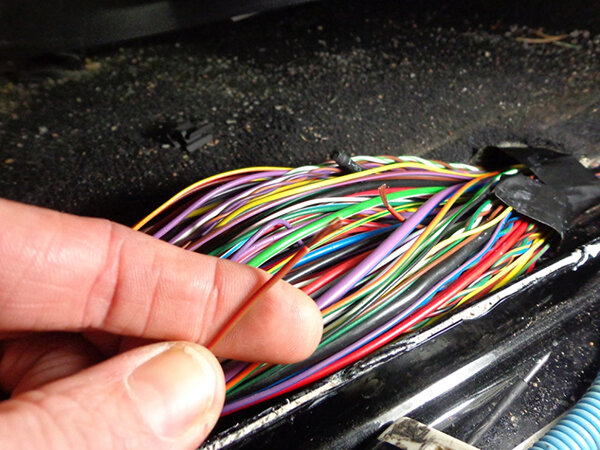

Какую цепь можно блокировать в автомобиле, а какую нельзя?
Скрытый текст
Управление силовыми агрегатами современного автомобиля осуществляется с помощью команд, передаваемых электронным блоком управления (ЭБУ) по цифровым шинам.
В случае блокировки одной из электрических цепей двигатель просто не заведется, и машина не сможет сдвинуться с места. Сегодня мы разберем варианты блокировки основных цепей, используемые для организации защиты двигателя от несанкционированного запуска, а так же способы обхода.
Простые блокировки: Отключение исполнительных элементов путем разрыва силовых цепей
1. Силовая группа потребителей +15 зажигания. Это наиболее простой и распространенный способ, блокирующий подачу электроэнергии ее потребителям в автомобиле. В случае установки блокировки цепи зажигания при провороте личинки замка сигнальные лампы на приборной панели не зажгутся, двигатель не заведется. При этом сирена (при ее наличии) будет подавать тревожные сигналы.  Для того чтобы обойти данную блокировку злоумышленникам потребуется не более 1 минуты.
2. Управляющая цепь включения стартера. При данной блокировке происходит тестовое включение приборной панели, однако запустить двигатель не удастся. Питание на стартер в этом случае не поступит. Выявить и устранить данную блокировку возможно также просто и быстро.
3. Питание бензонасоса. Еще одна элементарная блокировка, наличие которой определит даже новичок в угонном бизнесе. При ее наличии двигатель заведется, но проработав несколько секунд заглохнет. Злоумышленники в этом случае подают питание на насос по проводу, подключенному к прикуривателю или подключают к топливной линии заранее подготовленную емкость с бензином, находящуюся под давлением. В любом из вариантов время обхода займет не менее 3 минут.
4. Питающая цепь топливных форсунок. При разрыве цепи топливо не подается в рабочие цилиндры и двигатель не заводится. В случае свободного доступа в подкапотное пространство (отсутствия дополнительной защиты замка капота) блокировка деактивируется за считанные секунды путем прямой подачи питания с клеммы аккумулятора.
5. Модуль зажигания. Блокировка цепи питания модуля зажигания также не столь эффективна без организации дополнительной защиты капота. Так же как в случае с форсунками злоумышленнику достаточно накинуть на модуль провод-времянку от аккумулятора, чтобы угнать машину.
6. Питание блока управления двигателем. Разрыв данной цепи устраняется достаточно быстро, если надежно не защитить замок капота и сам ЭБУ. Угонщики с помощью специального приспособления «сеть» (пучок проводов с клеммой под аккумулятор на одной стороне и острые щупы на другой) подают на ЭБУ питающий ток.
Блокировка слаботочных цепей, датчиков управления двигателем
Скрытый текст
Блокировка провода датчика положения коленвала, распредвала, датчика положения дроссельной заслонки, а также изменение последовательности впрыска топлива.  Это достаточно надежная блокировка, обнаружить которую можно только используя специальный диагностический сканер, который позволит определить наличие ошибки. Чтобы найти причину не запуска двигателя в этом случае, угонщику потребуется порядка пяти минут, плюс время на устранение. Для организации подобных блокировок используются миниатюрные реле и фильтры, позволяющие максимально скрытно установить их.
Блокировка сигналов штатного иммобилайзера или их искажение
Осуществление мер, препятствующих авторизации владельца штатной охранной системой и блокирующих штатный иммобилайзер, который не позволяет запустить двигатель в принципе:
1. Шунтирование цифровых шин, участвующих в обмене данными со штатным ключом.
2. Блокировка блока keyless-антенн, запрещающих ретрансляцию кода ключу.

Подобную блокировку возможно организовать при помощи цифрового реле Автолис Ultralock
Блокировка  CAN-шины
Скрытая электронная блокировка двигателя по штатным цифровым шинам, применяемая, например, компанией StarLine. Она основана на технологии iCAN.
Модуль iCAN имеет компактные размеры и подключается к цифровой CAN-шине в любом месте. Он позволяет автомобилю тронуться, после чего отправляет исполняющую команду на блокировку двигателя в ЭБУ. До начала движения обнаружить данную блокировку достаточно сложно, а, чтобы найти сам модуль, потребуется не одна минута времени, которой у угонщика зачастую нет.
Блокировка двигателя, каким бы способом она не была осуществлена, эффективна только в комплексе мер защиты по противодействию угона. Необходимо использование как электронной, так и механической систем защиты и блокировок. Только в этом случае достигается максимальный эффект.

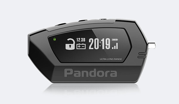

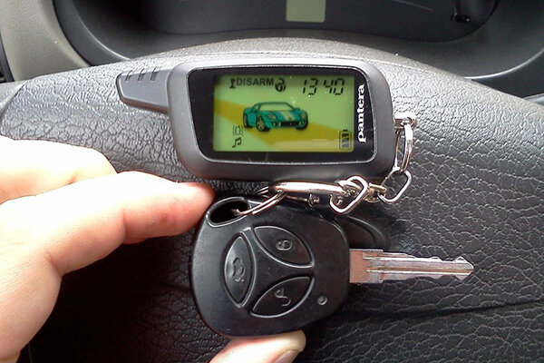

D-173 – брелок для сигнализаций Pandora, снятых с производства!
Скрытый текст
Для владельцев охранных устройств Pandora, выпускаемых с 2007 по 2013 год, таких как DeLuxe 1870/1870imod, DXL3000, DXL 3300, DXL 3500, DXL 3700, стал доступен новый брелок D-173.
Брелок D-173 имеет обновленный внешний вид, информативный экран и работает на частоте 434MHz с поддержкой модуляции QFSK и диалоговой системой кодирования. При этом производителем улучшена его помехозащищенность и дальность работы.
Брелок Pandora D-173 пришел на смену ранее используемых D-073 и D-154 и полностью совместим с ними.
Скрытый текст
Как известно, брелки подвержены каждодневной эксплуатации, много раз в день брелок путешествует из кармана или сумки в руки, нажимаются кнопки, происходят падения, случайные силовые воздействия, стирки и купания. Словом, брелку трудно долго выжить и, рано или поздно, он ломается или изнашивается до состояния, делающего его пользование неудобным или невозможным.
В случае выхода из строя штатного брелка вы всегда можете заменить его новым устройством от Pandora.
Чтобы купить и привязать брелок D-173 к вашей сигнализации, вы можете обратиться в любой филиал Автостудио в Мск или СПб предварительно позвонив по любому из указанных на нашем сайте телефону или написать запрос прямо сейчас в онлайн-чате
Заказать брелок D-173

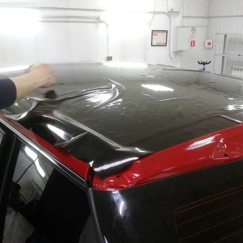

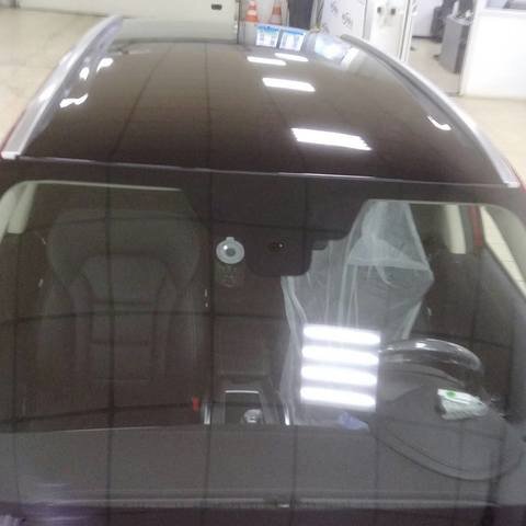

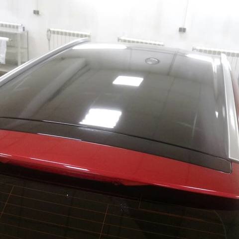

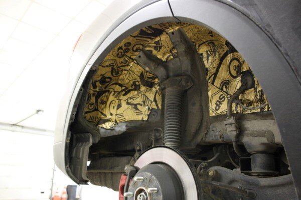

Эффект панорамной крыши.
Сегодня у нас в работе Geely Atlas. На данном автомобиле мы сделали эффект панорамной крыши, оклеив ее черной виниловой пленкой.
Стоимость вместе с материалом: 9300 р. На KIA RIO с клубной скидкой 7660 р.
Скрытый текст
