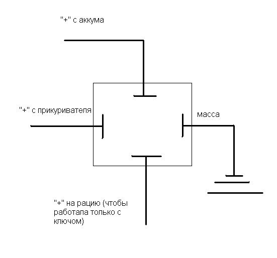

Всем здравствовать, господа! Назрел вопрос. Я подсоединил рацию напрямую к аккуму и постоянно забываю ее выключать на стоянке. Когда-нибудь она мне аккум разрядит. Я хочу сделать так, чтобы, когда я вынул ключ из замка, рация выключалась. Можно это сделать как-нибудь с 4х контактным реле? Контакты подсоединить вот так:
1. "+" с аккума постоянный
2. "+" с прикуривателя (без ключа напряжение не идет)
3. "+" к рации (чтобы без ключа она выключалась)
4. масса
В релюшках я вообще ничего не понимаю, потому прошу совета. Можно такую схему как-то реализовать? Если можно, то как?
Как-то так.
вообщем со схемой сложно, с телефона плохо вставляется. грубо так- берешь + от прикуривателя (он вык. при выключении зажигания), и сажаешь на реле клемма 85. клемму 86 на массу. от АКБ + на реле клемма 30. и от клеммы 87 на + потребителя.
но на всякийслучай проконсультируйся с электриками или подожди мнение других клубней.
от АКБ + на реле клемма 30. и от клеммы 87 + на потребителя.
Абсолютно верно,только я бы взял реле по мощнее ампер на 60,ну в крайнем случае на 40
@slon-75, почему? рация берет максимум 5А, в ней пред вообще на 3А стоит.
У меня через прикуриватель работает, без всяких проблем. Не заморачиваюсь.
Ну тогда ладно....просто я думал у тебя что-то мощное......
@Billi, @slon-75, большое спасибо, подключил, проверил, работает!
не за что! я бы еще предохранитель поставил на + от АКБ.
предохранитель стоит, все в гофре, зацеплено стяжами.
