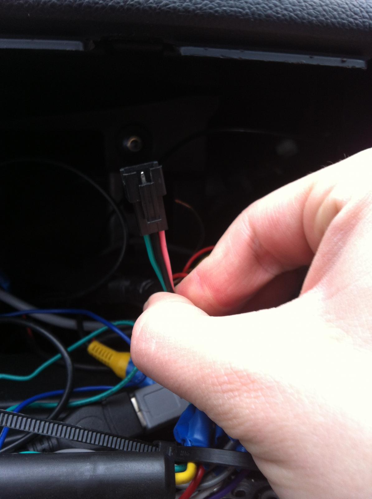

Добрый день, друзья!
Вот моя грустная история....
Мой автомобиль KIA RIO QB (2012) 1.4 базовая комплектация.
"Добросовестные" офдилеры при установке 1din магнитолы срезали штатный разъем и с помощью изолетны завершили своё грязное дело. Штатный разъем не оставили ((((
Поставил Китайское ГУ (заморачиваться с возвратом разъема не стал и с помощью всё той же изолетны сделал своё грязное дело. Срезал разъем ГУ и соединил все по схеме)
заказал кнопки на руль... пришли.
сунулся ставить и стена... из могнитолы разъем (рис.1) черный, розовый, зеленый кабель.
в пучке из машины остались провода (рис. 2) ...
розовый в наличии,
черный - земля,
а вот зеленого НЕТ.
Дорогие друзья, что делать и как соединять "хвостики" ?!?
Заранее спасибо и извиняюсь, если я вдруг не нашел этой инфы на форуме
Вот схемы Вам в помощь
Друзья, а ларчик просто открывался...
серый/черный  - масса;
коричневый/розовый -  управления.
дополнительно в меню ГУ есть пункт Steer Key - там по отклику кнопок ДУ выбираем функции.
