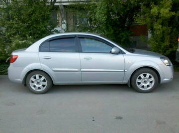

ну насчет смотрится/не смотрится - мнения разные. мне так очень даже ничего. массивные тапочки :)
а ЕТ 38 брал исходя из более приближенному параметру (ЕТ 40) для данного размера. ЕТ 45 все же дальше от "нормы".
когда сам сел за руль то не узнал машину, словно подменили. думал это только мои ощущения. но после и жена и друг семьи подтвердили. ощущение такое что машина гораздо выше стала (хотя и клиренс на 2,5 см увеличился), подвеску словно подменили, глотает все ямки (разумные), дорогу держит шикарно, даже мокрую (специально тестировал). арки не задевает при выкручивании до предела (как минимум 3 см запаса есть). а шоркает только если уж очень сильно подпрыгнуть на кочке с парой мешков цемента в багажнике :). я еще думал проставки на зад поставить, но это уж в крайнем случае. пока так удовлетворяет.
как я писал ранее резина 65-я покупалась по двум причинам: наши дороги - полное Г и мне жалко подвеску. и второе - 65-я резина дешевле других такой же ширины, обошлась в 230 енотов (210 за 4 баллон и 20 за растоможку). а теперь почитайте про данную резину в инете. она первое место заняла по тестам в свое время.
конечно немного забрасывает на дверь, родные (14-е) колеса чуть меньше забрасывали. подумал уже о брызговиках на перед новых, чуть пошире их поставить. сейчас ищу варианты. подскажете - буду признателен.

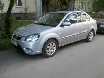

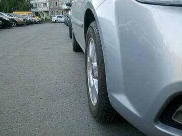

Прикупил диски Slik L184 (R15 J6,5 DIA 72,6 ET40 PCD 4*100)
Нигде ничего не цепляет, зазоры с запасом.
Кому интересно: резина 195/60/15. В принципе - можно было 195/55/15

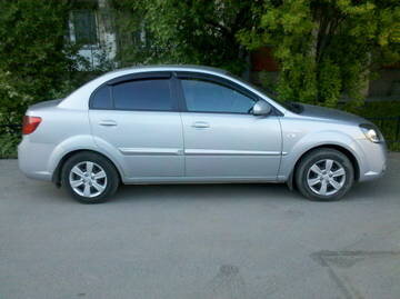

От рисунка диска и цвета зависит. Эти на красной кажутся лёгкими такими и представляются больше, чем есть на самом деле. Плюс резина чистая, чёрная, кажется меньше.

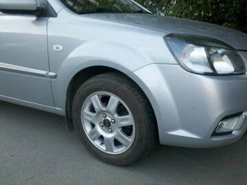

Я вот переоделся тоже на 195/60 R15, 6J ET45. Но диски не супер-пупер, выглядят тяжеловато, тем более на светлой машине. Но получше, чем на 14-ой штамповке. Клиренс, кстати, увеличился с 15 см до 16,4 см, т.е. более, чем на 7 мм по шинному калькулятору. Видать играет роль и прогиб резины...
