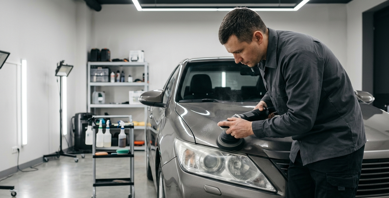

Как проходит полировка фар
Процедура выглядит простой только со стороны. На практике качество результата зависит от подготовки, выбранного абразива, давления, скорости машинки и финишной защиты. Ошибка на любом этапе оставляет круги, пятна или новую мутность, поэтому работа требует аккуратности.
Обычно процесс включает несколько шагов:
  1. Осмотр оптики. Мастер проверяет помутнение, царапины, сколы, состояние корпуса и наличие влаги внутри.
  2. Очистку поверхности. С фары удаляют пыль, грязь, остатки дорожной химии и жирную пленку.
  3. Защиту соседних элементов. Края капота, бампер и крылья закрывают малярной лентой, чтобы не задеть лакокрасочное покрытие.
  4. Шлифовку при необходимости. Если мутность выраженная, верхний поврежденный слой снимают поэтапно, без резких переходов.
  5. Полировку пастами. Поверхность обрабатывают составами разной абразивности, пока пластик не становится прозрачнее.
  6. Финишную доводку. Убирают остатки пасты, проверяют равномерность блеска и отсутствие пятен.
  7. Нанесение защиты. На фару наносят состав или пленку, чтобы результат держался дольше.
Главная задача — вернуть прозрачность и не перегреть пластик. При сильном давлении или долгой работе на одном участке поверхность можно испортить. Поэтому качественная чистка фар авто перед полировкой так же важна, как сама обработка: грязь и песчинки под кругом работают как лишний абразив и оставляют новые следы.
