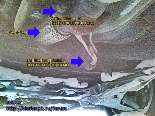

awa73 0 Жалоба Опубликовано: 30 мая 2013 может просто попала галька в резонатор там же дырочки маленькие у миня такое было пока на парковке КПП молчит а тока сцепление выжимаеш и появляется я попросил друга жать на сцепление а сам смарел внизу кое как выковырял Цитата Поделиться сообщением Ссылка на сообщение Поделиться на других сайтах
хэбир 0 Жалоба Опубликовано: 30 мая 2013 не понял пожалуйста поподробнее, в какой резонатор Цитата Поделиться сообщением Ссылка на сообщение Поделиться на других сайтах
amond 29 Жалоба Опубликовано: 31 мая 2013 кажется что то в этом роде Цитата Поделиться сообщением Ссылка на сообщение Поделиться на других сайтах
