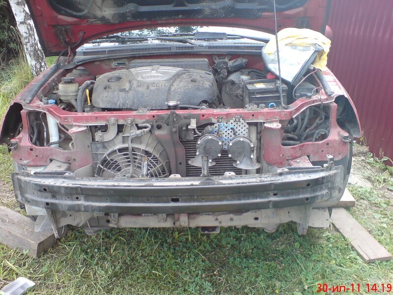

снимаем фары: по два болта (ключ №10) на каждую фару, также отсоединяем разъемы габаритов и ближнего света

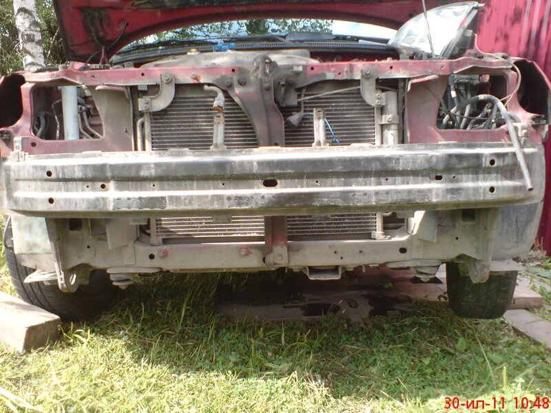

снимаем накладку бампера в сборе с решеткой радиатора: снимаем все пистоны наверху, под бампером, в районе передних подкрылков, по пистону под каждой фарой. по одному саморезу под арками, по одному болту №10 под фарами.
домкратим одну сторону, снимаем защиту двигателя (ключ №13), откручиваем пробку радиатора, снимаем нижний патрубок радиатора, предварительно подставив чистую емкость не менее 5 л типа "таз". снимаем сигнал и вентилятор кондея (ключ №10)
снимаем верхний патрубок радиатора, снимаем патрубок расширительного бачка, снимаем крепления радиатора (ключ №10), отсоединяем клемму вентилятора радиатора. ВСЕ: радиатор в сборе с вентилятором можно поднимать и вынимать.

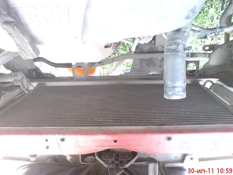

внешняя сторона радиатора охлаждения: нижняя треть порядошно засрата + пух (?) наверху
внутренняя сторона радиатора охлаждения

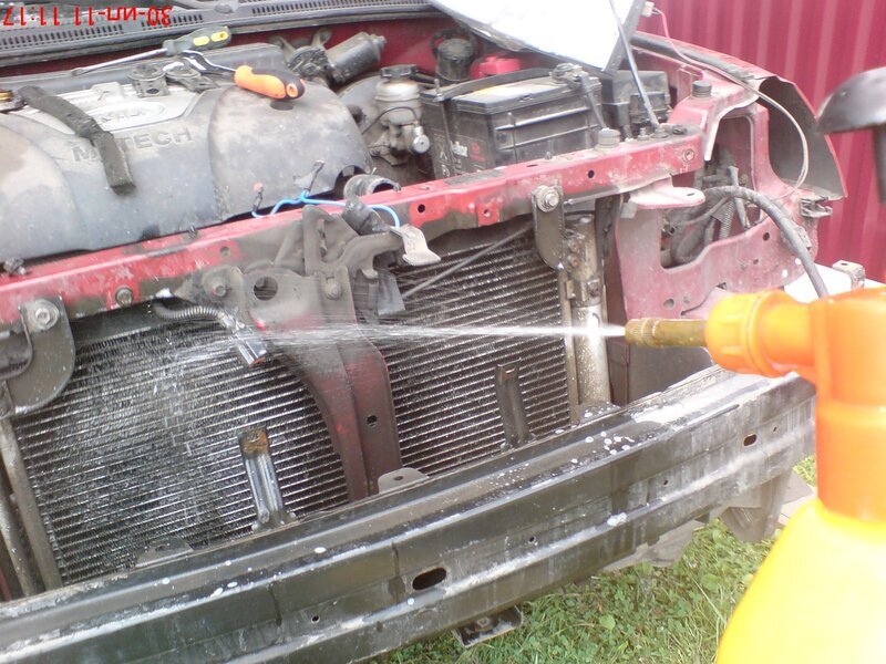

замачивание особым раствором радиатора кондиционера
обработанный спец раствором радиатор охлаждения

особый раствор№1 - автошампунь удвоенной концентрации, более известный как черепашья вакса
особый раствор№2 - моющее средство для ванны
грязь очень плохо отходит, рекомендую замачивать радиатор в ванне
