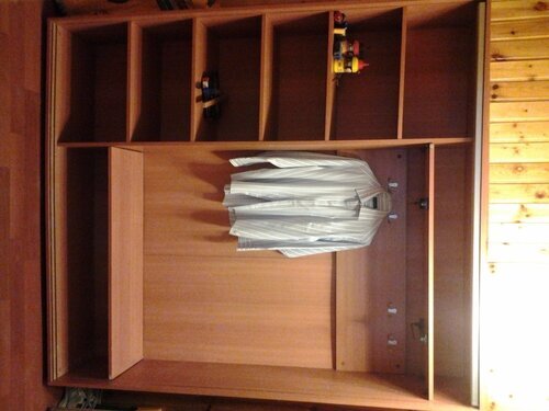

Был у меня дома старый гардероб, а тут на день рождения друзья перфоратор подарили, да отец лобзик. И решил я заморочиться...
Собрал каркас ( заднем плане видно то что у меня было вместо вешалки в коридоре)
Сделал пару полок
Заднюю стенку, панель для крючков
Полки, направляющие для вешалок
Затем навесил двери, переднюю .панель и вуаля
Гигант! :)
Признаюсь делал почти неделю :)
4 дня по будням (после работы по часу-полтора), и половину субботы.
Самым долгим оказались разметка и распил.(выравнивание краев).
А мебельная фурнитура и материалы до ужаса дорогие,  дешевле наверное заказать готовый проект шкафа и собрать его
