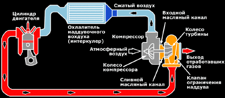

Немножко расскажу про конструкцию турбины и принцип работы:
Турбинный нагнетатель работает от выхлопных газов двигателя и активизируется при определенных оборотах двигателя. Дело в том что в конструкции дизельного двигателя, в смеси топлива не достаточно кислорода для соответствующего получения КПД из дизель топлива, на помощь приходит турбина - которая нагнетает кислород в топливную смесь.
Турбина состоит из следующих деталей:
Клапан регулятор - при определенных оборотах или от сигнала компьютера открывает доступ выхлопных газов что приводит вращению вала турбины
Катушка (корпус подшипника) - главная деталь турбины, соединяющийся две ракушки через и которую проходит масло смазывающие вал турбины и другие детали
Вал - ось с лопастями на обеих концах, передающие энергию от вращения выхлопных газов (в турбине) в энергию что нагнетает воздух в интеркуллер
Ракушки -  корпус турбины и соответственно корпус компрессора
Турбина (ракушка турбины) - часть турбины в которой выхлопные газы под давлением вращают лопасти на вале
Компрессор (ракушка компрессора) - часть турбины в которой вал нагнетает воздух в интеркуллере
"Геометрия" (направляющие лопасти)- лопасти в ракушке турбины которые регулируют подачу выхлопных газов (регулируется клапаном)
