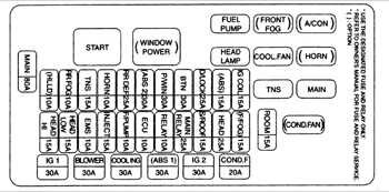

Вчера окатила встречная машина-после чего стала глохнуть на ходу моя машина .Стартер крутит хорошо,- но движок не запускается -.Нашел перегоревший предохранитель (от коммутатора) - заменил ,машина поехала ,но не надолго .Снова выбило тот же предох-ль. Електрик ничего не нашел.(К нему я доехал своим ходом, от него тоже уехал нормально  ,но через 20 км история повторилась - уже 5 предохранителей поменял , что делать ?
@ИлдарМинн, предохранитель какой цепи горит?
  • 116.jpgНа рис.верхн ряд предохранителей крайний справа IG Coil 15 amper (защита катушки зажигания)
Ну так и смотри катушку зажигания может где трещина по корпусу.
