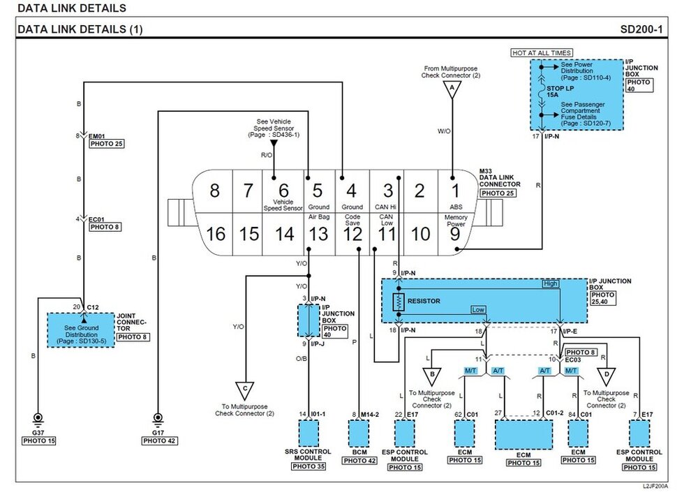

Подскажите пожалуйста.есть ли у кого распиновка колодки блока управления или дайте ссылочку в инете. а если быть более точным интересует на какой ноге блока висит К-линия.Всем спасибо.

Очень тяжело ответить на Ваш вопрос не зная блок управления от какого автомобиля вас интересует......здесь экстрасенсов нет(профиль желательно заполнить)
...ну если бы писал в другом месте..то наверно можно было и ошибиться...машинка 2011 года...двигатель1.4...
Толя, очевидно Rio JB или Rio FL - это сообщение в профильной ветке :)
но профиль тоже нужно заполнять, что ТС и сделал ;)
Ну тогда,судя по схеме,там нет К-линии,сигнал передаётся по CAN-шине:
Ну как я понимаю реальные провода CAN это 6 и 14, типа наоборот схема со стороны проводов другая, типа производитель с другой стороны смотрит?
Ну типа того,там витая пара должна быть...
