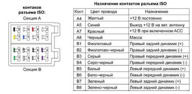

Нужна схема распайки разъёма подключения автомагнитолы на Rio 2006
Подскажите,нужна схема распайки разъёма подключения автомагнитолы на Rio 2006 и желательно по цветам проводов.И если кто знает,то какой провод для чего?Заранее спасибо.
Спасибо за схему,но у меня в машине не было штатной магнитолы и у меня сейчас просто жгут проводов.А собираюсь ставить автомагнитолу,а там столько проводов?Просто теряюсь.
Ну в принципе найти в этих проводах питание контролькой или тестером далее должно быть 8 проводов на звук , цвета задних колонок можно из багажника посмотреть , передние двери можно вскрыть в крайнем случае, полярность обязательно соблюдать!!! можно когда найдёте проверить полярность батарейкой при плюсе диффузор идёт вверх ну и так на всех. Это конечно если схему не найдёте. Успехов!!!
если совпадает, то у ИСО разъема есть определенные цвета. вот и проверь
спасибо большое
@sereno, это у ИСО, а как бы узнать по цветам в машине. у меня тоже жгут проводов. и например правый передний динамик соединен с черным и желтым.
это ты смотришь где, у разъема или у самого динамика?
смотрю там где должна стоять магнитола. пучок проводов. + и масса соединены. а вот по колонкам не понял. с магнитолы выходят цвета по ИСО, а вот соединяются не понятно как. с магнитолы выходит серый/серобелый и соединяются они с желтым и черным. можно конечно снимать обшивку и прозванивать. да только не очень то на холоде снимать обшиву.
если именно у разъема ИСО такие цвета, то тут можно тока констатировать факт, что заводу пофигу на какие то принятые правила. мы уже бессильны. лишь бы хотя бы местами провода не меняли, а цвета фиг с ними, разобраться проще
видимо собирал дальтоник. ну что же будем делать своими руками.
