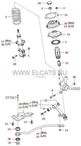

Добрый день одноклубники,хочу спросить совета у тех кто разбирается в ходовой,в передней ее части.
У меня Рио рестайл 2003г,не так давно стол невольным участником ДТП.Со второстепенной выскочила ГАЗель,удар в передний левый угол.Досталось и переднему колесу,удар пришелся на верхнюю часть.В результате колесо сильно отклонилось в вертикальной плоскости,сбился этот самый угол развала(или схода,я их путаю постоянно),в общем тот самый,который у нас не регулируется,а на ВАЗах регулируется с помошью болта с эксцентриком на стойке.Стойку я заменил(моя оказалась согнута у основания),колесо стало значительно ровнее,но все равно наклонено на нездоровый угол.На глаз завалено сантима на полтора-два.Геометрия кузова в месте верхнего крепления стойки вроде как не тронута.
Вопрос знатокам:в чем может быть дело и как исправить эту ситуацию(отрегулировать нерегулируемое)Заранее благодарен.

Я бы сьездил на стенд развал-схождения.А потом уже решал,что к чему.Тем более граммотный развальщик сразу скажет,что надо!
Это - моё (2008г.). Сделали все без моего участия (те кто умеют). Контролировалось на стенде. По существу вопроса ничего не скажу...
смотри №24 поперечную тягу в сборе с рычагом и №21
Машину в сторону ведет несильно,и руль градусов на 45 отклонен от нормального положения при движении прямо.Fedorka, насчет тяги и рычага мысль интересная!на тяге визуальных следов контакта с чем либо нет,а вот №21 могло достаться.
