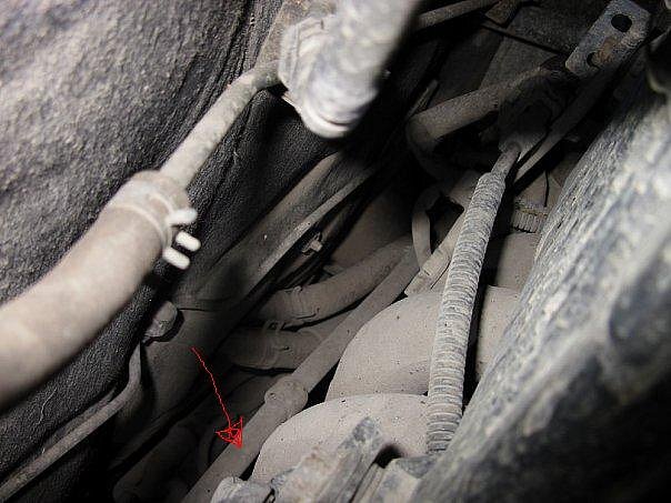

post-15832-0-46905500-1340543921_thumb.jpgpost-15832-0-00365700-1340543930_thumb.jpgpost-15832-0-01222700-1340543938_thumb.jpgсегодня сфотографировал :search:
хм.. странно, как будто его совсем оторвали, но куда дели трубки. И очень много неродных хомутов .. двигатель меняли?
Одна из трубок должна идти на другую сторону двигателя...у меня где-то на форуме были эти фотографии .. но вот где .. сейчас поищу.

Вид на Адсорбер:
идем ниже Адсорбера:
За двигателем в по направлению к дроссельной заслонке:
и вот сюда он впивается (это с противоположной стороны двигателя от Адсорбера):

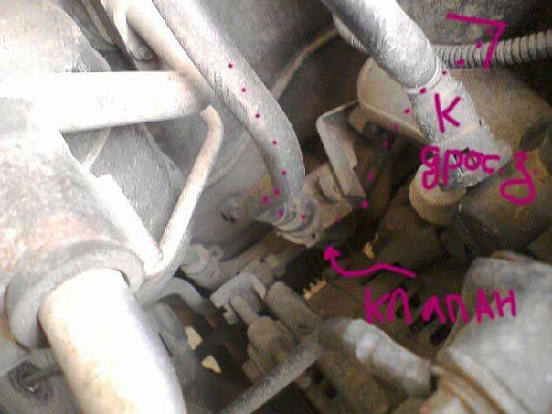

АААААААААААААААААаааааааааааааа
яя все понял!!!!
смотри - тебе воткнули напрямую шланг, который с парами бензина идет в Адсорбер через клапан на дроссельную заслонку.
На твоей фоте - сопливая фигня - это и есть клапан. Дальше все в принципе ясно.
Т.е. по первому моему рисунку: Резиновую трубку с красными точками воткнули на металлическую трубку обозначенную на моем рис "сюда"
можно ли так желать? По моему это криво - ибо у тебя там постоянно скапливаются и конденсируются пары бензина ... а потом при заводе эта смесь напрямую вплевывается в форсуночную рейку.
Во,во. Тем более, что пары в этом случае не засасываются во впускной коллектор пройдя предварительно через угольный фильтр, а поступают на прямую из бака под давлением, т.к. в баке, особенно в жаркую погоду создается нехилое давление паров бензина. Тем самым происходит дополнительное обогащение смеси парами топлива. На сколько это реально влияет на работу двигателя? Теоретически должен изменяться состав выхлопа, а лямда-зонд уловив это, может внести свои коррективы.
Учитывая "качество монтажа" банальный подсос тоже нельзя исключить. Раз уж удалили адсорбер, то надо заглушить подводящий к впускному коллектору трубопровод. Открутить штуцер из коллектора и ввернуть на его место заглушку или каким иным способом.

dexter, Серёж, не паникуй! Ничё там страшного нету. Абсорбер конечно надо приобресть (в экзисте ценник на него ок 1400). Кронштейн, который враги зачем то скрутили, вполне можно выгнуть из жести 1,2-1,5мм, как и советовал Бармалей. Бензостойкие шланги, металлические трубки и хомуты - копейки стоят в любом автомаге для отечественных авто. Хомуты бери недорогие китайские, как советует Бармалей, они мягкие и хорошо обтянутся. Нормовские хотя и затягиваются надёжней, но на маленьких диаметрах неэффективны, будут подссыкать - проверено. Ну а ручки надо будет самому приложить. Удачи!!!
