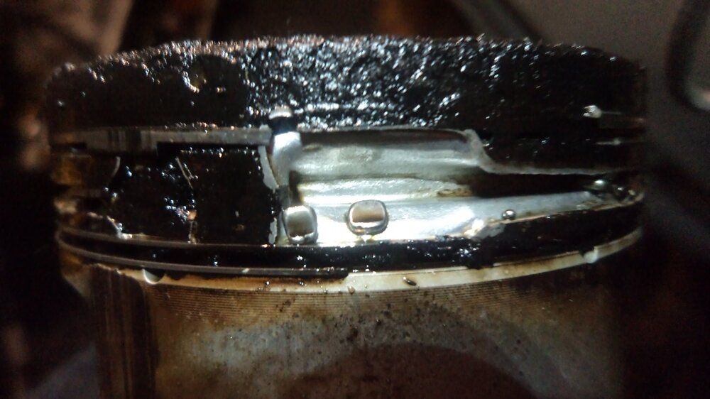

Ребята срочно нужен совет! Разобрал двигатель и увидел в 4 цилиндре вот это
[/url]">2739298.jpg
Понятно что поршень под замену
[/url]">2739309.jpg
Не могу выбить палец из поршня, хотя должны быть какие то стопорные кольца их нет, палец из шатуна не выходят хотя в поршне ходит спокойно. Может стоит нагреть шатун?
И еще вопрос, как определить ремонт поршня?Вроде буковок на нем никаких нет, не знаю куда глядеть.
какая-то нездоровая фигня, не могу понять - поршень рассыпался? вижу на стенках задиры. какое состояние блока? буковки должны быть сверху, а также буква A В или С. штангелем момеряй, стандарт ф75,5мм
поршневой палец запресовывается в шатун на горячую, судя по фото в цилиндрах должны быть задиры так что вернее всего поршневую придется растачивать, но если на продажу то можно всего то заменить поршень с кольцами. А вообще то в моей практике на одной жиги были задиры правда не значительные, после замены поршня с кольцами компрессия в этом цилиндре отличалась от остальных не намного в пределах допуска. И ходили эти жигули еще долго.
Задиры если есть то не значительные, небольшая около полумиллиметра канавка которая находится ближе к низу гильзы, в остальном вроде все в порядке. Хорошо что не плюхнул раскоксовки, ибо это могло очень плохо отразиться на цилиндре.Металлической стружки в масле я не обнаружил, хотя не пойму почему. На рисунках видно что стенки поршня как будто, под воздействием температуры расплавились. кольца сломались и может быть некоторое количество крошек и упало в поддон но я пока не видел там ничего. Заказал шатун и поршень новые, так как палец выбить из шатуна не представилось возможным.
В книге написано что при снятии стопорных колец палец выходит свободно =) выбивали с отцом 1,5 часа, но выбить так и не смогли, хотели конечно съездить нагреть шатун, но решили что 700р того не стоят и заказали новый.  Теперь назрел вопрос: кто менял шатун и поршень, как запрессовывали туда новый палец? Или он вошел туда свободно? Интересен тот факт что никаких стопорных колец я там не увидел, и в самом поршне не было прорезей под него хотя как видно на 3 рисунке  две ямочки рядом с пальцем есть, но это я думаю масляные канавки, для охлаждения пальца.

Насколько помню, стопорные кольца идут только на дизельных двигателях, а в бензинках палец запрессовывается в шатун.
Проверил остальные поршня, все пальцы без стопоров. Поменял кольца на всех, жду шатун и поршень. Что-то в екзисте стало напрягать проблема с долгой поставкой товаров. Там ведь есть такое один и тот же товар но разное время доставки- разная цена. Зависит она именно от сроков поставки запасных частей. На мой выбор было 4 поршня со сроками поставки 4,7,10,15 дней и разбросом цен до 1000р. Заказал самый дорогой за 2700, хотя мог и за 1500. Жду уже неделю. И они говорят что возможно придут в субботу а возможно и не придут. Кто-нибудь заказывал запчасти в АВТОДОКе?

но это на жигулях, но и у нас должно быть тоже самое правда я грел паяльной лампой. Но необходимо делать это тому кто умеет или самому но очень аккуратно  так как палец должен быть с обеих сторон ровно.

Да вроде как ровно до миллиметра он быть не должен, но что знаю точно он должен выходить за пределы поршня при работе. Как объяснили мужики:" Нагреешь, засунешь, поршень покрутишь на пальце. Если палец не вылезает, все в порядке."

@monstrance,но ты по моему взял поршень и шатун в сборе то вернее всего он запрессован, а насчет того что ровно должен стоять для этого и делается оправка с бортиком который упирается в поршень и у меня были под каждый размер поршня своя оправка. А вылезать он будет если только плохо за прессуешь, при хорошей запрессовке он ни когда не вылезет, а как сказали мужики покрути если не вылез то нормально, он даже при плохой запрессовке в таком случае не вылезет.
Да я понял что палец нужно центровать примерно посередине шатуна. Шатун придет отдельно от поршня-это 100% В экзисте написано поршень в сборе(это как они объяснили поршень, палец и СТОПОРНЫЕ КОЛЬЦА(!)) Буду запресовывать сам с помощью паяльной лампы и какой-то матери=)
