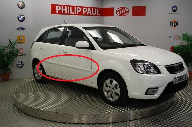

Здравствуйте, подскажите пожалуйста артикулы молдингов дверей и крыльев. Нашел только на дорестайл т.е. которые не окрашены, а мне нужны рестайлинговые под покраску нужны. те, которые на фото (и левая и правая сторона)
я такие брал, они под покраску... дорогие зараза
87721-1G600 Молдинг двери передней левой
87722-1G600 Молдинг двери передней правой
87731-1G600 Молдинг двери задней левой
87732-1G600 Молдинг двери задней правый
@r1p,мне бы еще молдинги для крыльев нужны. Как я понимаю эти молдинги от рестайла 2010 года?
@cejubanebi, да, всё это добро от рестайла и под покраску.
Молдинги крыльев:
87711-1G600 - левый
87712-1G600 - правый
@doroshev,Спасибо больше, буду искать с разборок, ибо 1600 за шт отдавать не хочется ))
тоже так думал.. но там крепления "одноразовые".. фик достанешь не сломав
Была уже тема про молдинги. Вот сообщение оттуда с подробными фотографиями: http://kiarioclub.ru/forums/index.php?showtopic=9433&p=358210
Если снять обшивку с двери и подлезть к единственной клипсе, которая на саморезе, и открутить саморез, то, в принципе, можно и ничего не сломать, если повезёт)) Также можно остальные клипсы изнутри пинцетом или маленькими плоскогубцами сдавливать и отщёлкивать наружу, тогда процент везения многократно увеличивается!!
