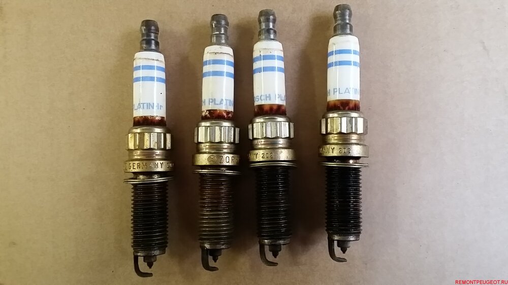

Когда двигатель холодный работает отлично , но чем больше нагревается тем больше вибрация , добавляешь оборотов всё нормально ( об. при вибрации где то 700-800) , могут быть это свечи ?Если да то почему двигатель изначально работает ровно?
Изначально работает ровно потому шта при прогреве обороты повышенные.......
так если они плохо дают искру разве им не похрен на каких оборотах работает двигатель?вроде как должны и при повышеных шалить , а так провалов нет машина едет как обычно
Значит свечи нормальные ., пробег какой ? может форсунки грязные , бензин дерьмо ., может подушки двигателя устали....
@wetson, нет, не похрен.
Probitie-svechi.jpg@alexor,  пробег 9000 выглядят примерно так
На вид зазор что то слишком большой....
