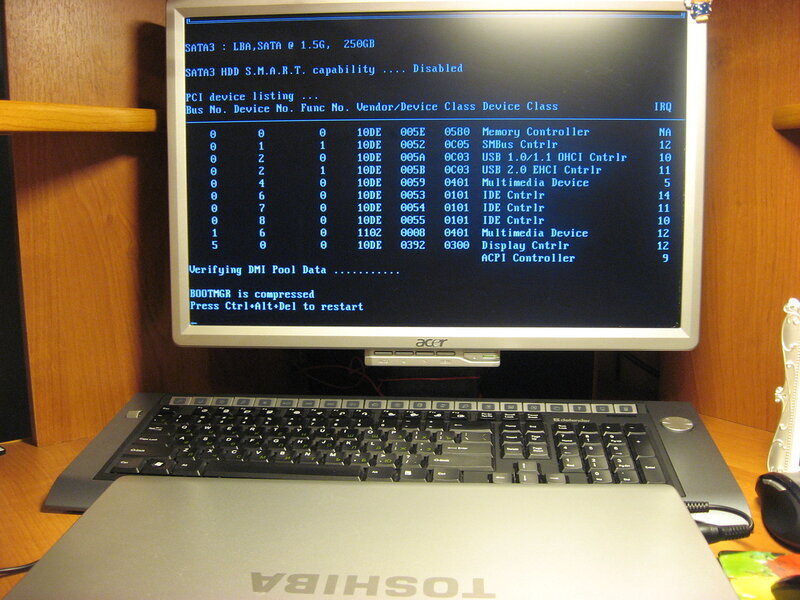

У мене вот другая проблема... Поставил Виндоус 7 себе и Серёге, который на 20 встрече машинки в ряд выстраивал, через месяц Винда запросила ключ! Нашел лекарство... У него пошло без проблем и всё работает... А у меня эта таблетка или какие-то её последствия сжали жесткий диск!!! Комп даже загружаться не хочет! Может кто знает как исправить???
Что значит сжали жёсткий диск?
Нужно пользоваться проверенными таблетками.
Так проверяли уже и не раз...
У меня вот теперь такая картина маслом:
Посмотреть на Яндекс.Фотках
http://www.tvercity.org/blog/windows/27.html
первая ссылка в яндексе
причина - тупая таблетка криво меняет загрузчик
пользуйтесь проверенными кряками от staforce.msk.ru
а лучше купите лицензию
