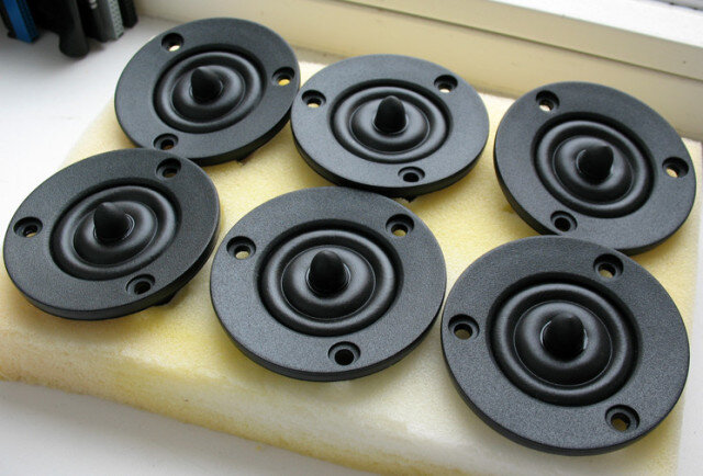

Stream 11 Жалоба Опубликовано: 3 августа 2010 Да твитеры у меня лежат уже 2 месяца, я их до машины еще купил, только все никак не поставлю и кроссоверы для них не слеплю. Твитеры такие: Vifa XT25SC90 Цитата Поделиться сообщением Ссылка на сообщение Поделиться на других сайтах
Аркадий 0 Жалоба Опубликовано: 4 августа 2010 Твитеры такие: Vifa XT25SC90 Поканалочка назревает, а чем кормить (усиливать) все это будешь ? Цитата Поделиться сообщением Ссылка на сообщение Поделиться на других сайтах
