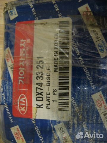

Ребят посоветуйте вроде коробка оригинал цена подозрительная сойдет ли такой диск на рейстал универсал R14  K DX74 33 2512042961581.jpg
@Steroid, должон подойти, только диски тормозные по одному не рекомендуется менять.

С тормозными дисками я влетал... По каталогу они, по факту - а хрен, те что стояли на сантиметр - полтора больше диаметром. Машина на подьемнике висит разобранная, диски  запланированные не годятся.. :fool:  Хорошо это был гибрид стервиса со складом. В итоге приколхозили от Спектры, они почти подходят.Немного задевает наружный внешний край. При сборке суппорта пришлось по шайбе проложить между корпусом и скобой наружной ( с моей подачи, а то слесаря уже скобу наждаком обдирать собрались). :unknw:  Так до сих пор и стоят, уже почти 100 тык..
