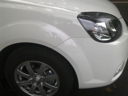

Дилер покрасил бампер
История такая — купив свой автомобиль, я только уезжая из салона увидел, что бампер снизу ободран… Дилер сказал — восстановление за их счет.
Записался на покраску прождав 2 месяца своей очереди и покрасив, получил вот такой результат, см. фото.
Бампер светлее всего автомобиля. Мастер сказал, через месяц потемнее и станет как и весь автомобиль, если не изменится, перекрасят.
Стоит ждать месяц или ехать сейчас же красить? По неопытности не знаю как себя краска ведет, и может они мне голову дурят.
Посоветуйте что делать!
Белый цвет вообще практически не удается идеально подобрать. скорее всего он таким и останется.

Я бы поездил месяцок. Авось - выгорит краска. Если нет - то уже пошел бы разбираться к ОД.
обрати внимание на всех, почти, новых Рио, не перекрашенных, бампера отличаются от кузова. у меня бампера темнее кузова... сначала думал, что перекрашивали. так же, сел на измену. а присмотревшись к другим рио, понял, что это у многих так. краска на пластике отличаться от кузова.

У меня все было одного цвета! Бампер сейчас белоснежный! А весь кузов слегка желтоватый.
однозначно развод ОД (один элемент от другого может отличаться только полутонами и то под разными углами падения света), - есть стандартные заводские цвета, т.е. тон подбирать не надо, заказываешь заводскую краску - и радость тебе; ну или берешь миксер, забиваешь в него формулу (каких цветов в каком проценте надо) и все, - опять же 100 % готовый цвет.

Вообще по моему опыту работы в автосалоне при подобных случаях мы просто снимали бампер с такой же машины, а коцаный быстренько отвозили к спецам, и .... меньше знаешь - крепче спишь :16ap: , а тут в открытую "давай перекрасим" - рискованный ход....
и, кстати, при продаже 99 % что выплывет то, что бампер перекрашен, - попробуй доказать что машина не была в ДТП........
обобщая: у меня цвет как был, так и есть (может на синем не оч. видно), но вообще выцветание и то как выглядит краска визуально при одной и той же методике покраски (лак, краска, грунт и т.д) никак не может зависеть от основы, - это только свойства самого лакокрасочного покрытия.....

а качество ЛКП на нашем модельном ряду РИО вообще отдельная тема, т.к. качество его мягко говоря не очень....

Бампер мой, это 100% у меня вмятинка была, я на штык какой-то наехал. Так вот она осталась, но под краской!

Ну их косяк - это 5 на 5 сантиметров выдранный кусок краски со стороны пола. А моя вмятинка была непринципиальна! ) Он у себя на бумаге писал со стороны водителя набампере потертости.
а еще можно поинтересоваться: бампер полностью перекрашивался, или только коцаная часть?
Если полностью - можно подумать о перекраске, если сегментно, - скорее всего ничего уже не поделаешь (если основной цвет не отличается от подкрашенного сегмента), т.к. в действительности изменил тон лак на машине (вполне может быть, что через пару-тройку месяцев все станет ровно)

красился весь бампер.

Краска под лаком не выгорает, никогда..... Может затираться лак, но эта проблема решается полировкой.
Бампера отличаются почти у всех производителей, и почти у всех темнее, потому что пластик, как правило, черный, на него наносится прозрачный однокомпонентный грунт, а затем краска. На кузов же наносится серый(оливковый, красный и т.д.) грунт ,а потом та же краска, само собой на черной подложке краска смотрится темнее.

Вы смеетесь чтоли???? Одна сторона от другой отличаться может, потому как автоматы покрасочные по-разному настроены бывают, да и то это распространяется только на краски с эффектом металлик(перламутр, ксираллик). На однотонные краски это не распространяется, потому как хоть кисточкой намажь, цвет не меняется.
И вообще - причем тут RAL? Это ж не фасад здания и не спец. техника. У каждого производителя есть своя палитра цветов, которая пробивается по марке машины и коду краски. В данном случае имеем автомобиль KIA с кодом краски UD. Если надо подобрать или заказать краску этой информации более чем достаточно, ну и еще образец исходной краски нужен, дабы в цвет попасть, потому как партия от партии может отличаться по оттенку.

С авто ЛКМ когда-нибудь работали? - думаю вряд-ли.
По поводу палитр: RAL - это система базовых цветов, на основе которых получается конечный продукт, а что им красят - вообще по-барабану, а внутренняя линейка цветов (а точнее коды цветов) - это дело личное: я смешаю два цвета и скажу ZF, а дядя Вася назовет тот же цвет 042225651, и мы оба будем иметь на это полное право. А на РИО используется всего 5 (ПЯТЬ!!!) чветов: белый, черный, синий, красный, рыжий (названия переписывать не буду).
Итак: поверьте мне, на заводе не могут быть покрашены разные стороны по-разному, иначе это не завод а шарашкина контора (на то она и система качества, типа ISO и все такое), т.к. это не АвтоВАЗ где могут сказать: оп-па че-то не оч. зеленый получился, ну и фиг с ним - прикольный цвет, будет "антилопа в раю" :61dance3: , сколько машин покрасить успеем? сто? отлично, будет эксклюзивная партия.
Опять же как поведет себя "полученный цвет" (это к словам, что кроме кода и лючка иметь ничего не надо) - зависит от совместимости материалов, используемых на заводе и при перекраске/ремонте элемента: можно заказать хоть немецкий брюликс, но если у него нет "сродства" (т.е. одинаковой основы) с заводской краской - все либо слезет, либо в процессе эксплуатации со временем разнородные участки будут себя по разному вести (изменения цвета лака, основы (т.н. "старение")) и т.д.

Ну, если вы не в курсе, с автоэмалями работаю 8 лет. Дипломированный колорист :5af: Проходила базовый курс подготовки маляров, так что про нанесение эмалей и т.д и т.п. могу вам очень много поведать.

А как поведет себя полученный цвет зависит только от умения подготовщика (маляра), если маляр\подготовщик безрукий, то никакие материалы ему не помогут, и совместимость тут ни при чем. Более того, открою вам страшную тайну, если материалы на одной основе(водоразбавляемая основа\hydro или органоразбавляемая) то их между собой даже перемешивать можно. Standox прекрасно уживается в одной банке с Mobihel/Sikkens/DuPont/Brulex и т.д и т.п. :lol::lol::lol: Вот если на водную основу нанести органоразбавляемую, то ее свернет, причем сразу, а не со временем..... А Standox на Mobihel на одинаковой основе "прилипнут" друг к другу навечно.
А вот про т. н. "старение" пишет оф. сайт, например Standox -

По-моему это вы думаете, что все так просто, на самом деле все несколько иначе :16ap:
Мне красили два бампера, передний норм, задний цвет мой, а вот металлического блеска нет!
"Зерна" чтоль в краске не хватает? Так это опять не всегда от колориста зависит, может маляр безрукий попался ;)
одна и та же формула на пластике и металле как правило по разному смотрится. пластик и металл по-разному готовят к окраске.
как мне рассказывал свояк (занимается покраской авто и аэрографией), сделать одинаково можно, только надо для бампера и кузова немного изменять краску, и специально готовить пластик.
у ОД всегда будут отличаться, так как они мало того, что одной и той же краской обливают и кузов и бампера, так еще и не готовят они их. у меня вообще, когда бампер перекрашивали, просто старую краску зашкурили и целиком облили его, то есть не снимали старую краску. такими методами они никогда в цвет не угадают.
более того, мне гарантию "на цвет" (что совпадет) - давали 3 дня. и полгода на работы (что не отвалится).

На Рио бампера и кузов отличаются на один тон да как и на других марках авто так как краска ложится по разному хотя кладут как на кузов белый грунт так и на бампер тоже белый. да скорее всего если бампер покрасить колером на тон светлее или темнее, то он возможно станет одинаковым цветом с кузовом.
