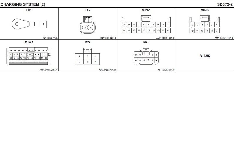

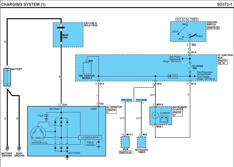

@Tihanenkoff, Насчёт обогрева,всё правильно,реле обогрева не будет включаться,если нет зарядки....
А насчёт гуда грешить,я бы проверил ремень генератора,прозвонил провод от генератора до приборки,если всё нормально - то генератор либо менять либо на диагностику и в ремонт......
вот схемка,на всякий случай:
