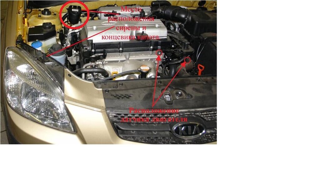

Ну обычно ставят сюда:
Ещё часто между аккумом и фарой,если договоритесь с установщиками,то можно и под бампер,и под площадку,смотря на кого нарвётесь,могут за это ещё и бабло срубить,так что сразу оговаривайте цену.
В крайнем случае,если не получится диалога,можно потом самому переставить....
А насчёт сирены в салоне,тогда уж пьезоэлектрическую 115 дБ...
Спасибо!
Сегодня ещё раз посмотрел - где на картинке, там на шпильку ставится?
С той стороны как раз большой жгут проводов через моторный щит проходит, может и действительно разумно там.
Вот, не хватило лета, как говорится - пощупал, на рио под площадкой какой-то кронштейн идёт, не факт что можно, оказывается.
а я наоборот рядом с разъемом диагностики ставил, - там и жгуту ближе, и не мишается ничему....
Как заехал - сразу попросил определиться с вариантами, мол, предлагайте куда вы обычно ставите. Согласился - сирена слева на шпильке, концевик слева у демпфера закрытия капота. Концевик не евро, но с пластиковым штоком.
