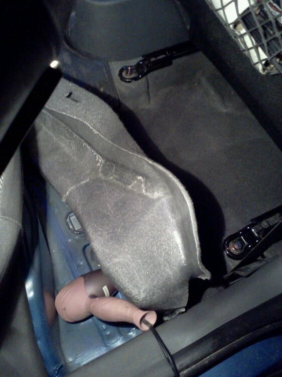

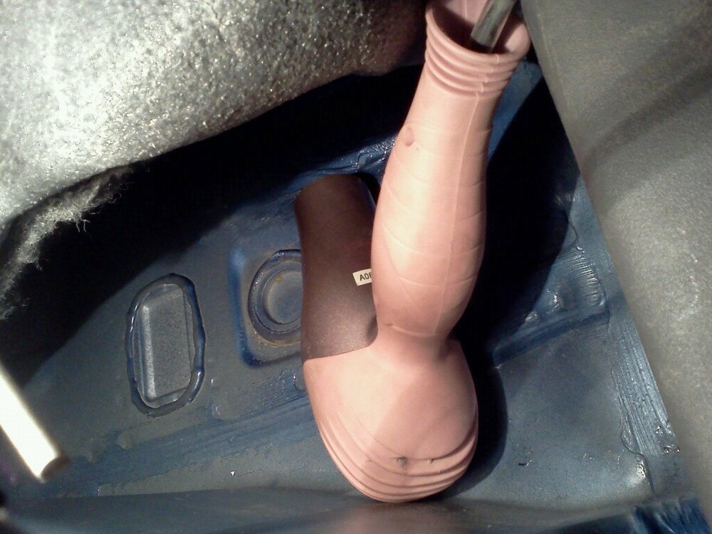

вонять не перестало. поднял половик сегодня, а там влаги очень много, крупными каплями. поехал в гараж, собрал все тряпкой и стырил у жены розового друга. все высушил, запаха практически не осталось. победил в общем я эту хрень. всем спасибо за советы.2AiBhaJZ4Zw.jpg
