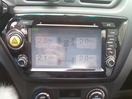

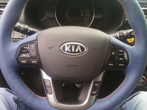

Ну и я своими кнопками похвастаюсь,и кстати место где "красивая заглушка" тоже пригодилось :smile:
какие то хитрые у тебя кнопки. хм....
slon-75, эта кнопка у тебя какие функции выполняет?
И интересно, какую систему для давления шин ставил... ссылочка есть?)
А то,...от корейской Рио.

Кнопочка как раз от системы контроля давления,вот ссылочка:ParkMaster TPMS 4-01 , правда пришлось два комплекта покупать,что б не заморачиваться во время переобувки

Захвастал, просто нет слов :good:  :good:  :good:  :hi:
Спасибо,осталось только круиз-контроль внедрить как-нибудь....пока думаю как.
