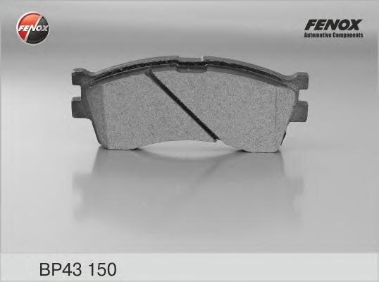

Спасибо большое за ответы. В продолжении темы хочу чтобы товарищи обратили внимание на следующие миниатюры колодок разных фирм.
 Любимый всеми тазоводами Fenox
Характеристики:   Сторона установки передний мост Толщина [мм] 15,8 Ширина (мм) 129 Высота [мм] 51,3 Датчик износа с звуковым предупреждением износа Тормозная система sumitomo
Jakoparts J3600308
