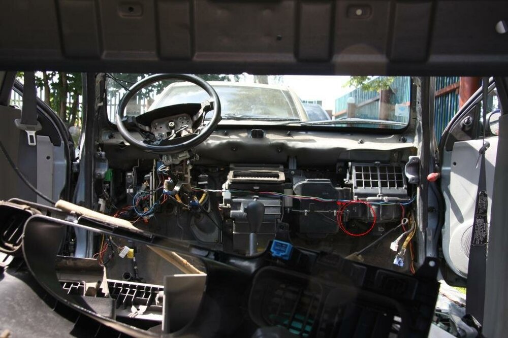

Где-то в этом районе:

На втором фото,дальний(четырёхконтактный) разъём,он как раз и воткнут в добавочное сопротивление.
снимаем разъём,видим два или три винта или самореза,откручиваем их и вытаскиваем сопротивление,смотрим визуально поддаётся ли ремонту или нет(просто они есть двух видов,один из них ремонтопригоден) и соответственно или чиним или меняем

@mygomel, у меня такая ж хренотень была когда машину покупал - тогда серьёзную сумму за это бывшая владелица скинула. Там ремонта на пять минут - скорее всего, просто отпаялись сопротивления на 1-2-3 скорости, а 4-ая напрямую на моторчик вентилятора идёт. А отпаивается из-за перегрева, т.к. блочок сопротивлений не той стороной вставлен в кожух. Там радиатор алюминиевый и он должен воздухом забортным обдуваться при работе вентилятора печки для охлаждения сопротивлений.
