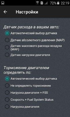

Так я поэтому про торможение двигателем и заговорил, что приложение в этом режиме мне показывает расход 2-3 литра, это больше, чем на холостых получается. кмк, это некорректно.
А вообще прога предлагает варианты, как рассчитать расход. Как понять какой из них ближе к истине? Я по всякому пробовал, так и не понял :unknw: Может приложение плохое, но всё остальное вроде норм показывает.

Самого БК  у меня нет в машине, и я не видел Киа Рио 2 с бортовым компьютером встроенным. В РФ они видимо не шли. Сканер передает данные, снятые с ЭБУ через разъем ОБД2. А расход прога на смартфоне пытается рассчитать из тех данных, которые доступны. Видимо этих данных недостаточно для корректного расчета. Факт в том, что некоторые приложения вообще расход не показывают. А некоторые нужно настраивать, чтобы показывало хоть что-то. Я же картинку показывал. Если бы все так просто было, оно бы не требовало тогда настройки.
Тут один человек уже писал, что у него расход не показывает. Другой писал, что показывает. Видимо разные проги у них. Я нашел прогу, которая показывает, но корректность данных у меня вызывает сомнения.
