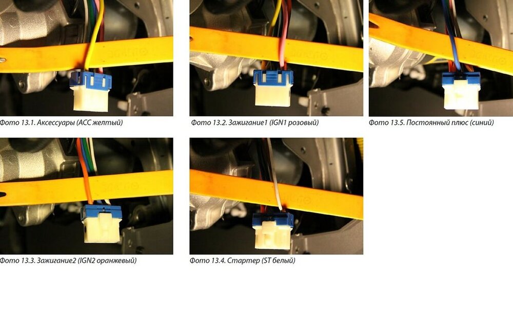

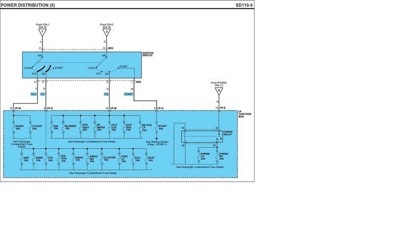

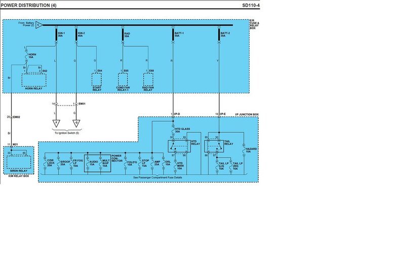

Форумчане помогайте нужна распиновка проводов замка зажигания.не думал что с этим будут такие сложности
скажи суть, что ты хочешь.? там все тестером выявить можно. по памяти:
АСС - оранжевый
IGN - розовый
Стартер - белый
вход - обычно красный
0_128832_13f92ca6_XXL.jpgЗеленый тоже плюс постоянный
Благодарю за помощь!!!просто досталась кнопка старт стоп хотел опробывать вдействии.собрал на коленках но видимо не так как надо бензонасос не срабатывал.еще раз спасибо!!
Здравствуйте, вы не могли бы подсказать какие провода соединить что бы машина завелась,???? а то замок зажигания сломался((((
входящий +12, асс, зажигание 1 и 2 и накоротко стартер. там по-моему нет ничего лишнего. все замыкаешь кроме белого, белый это стартер. его то и накоротко только
