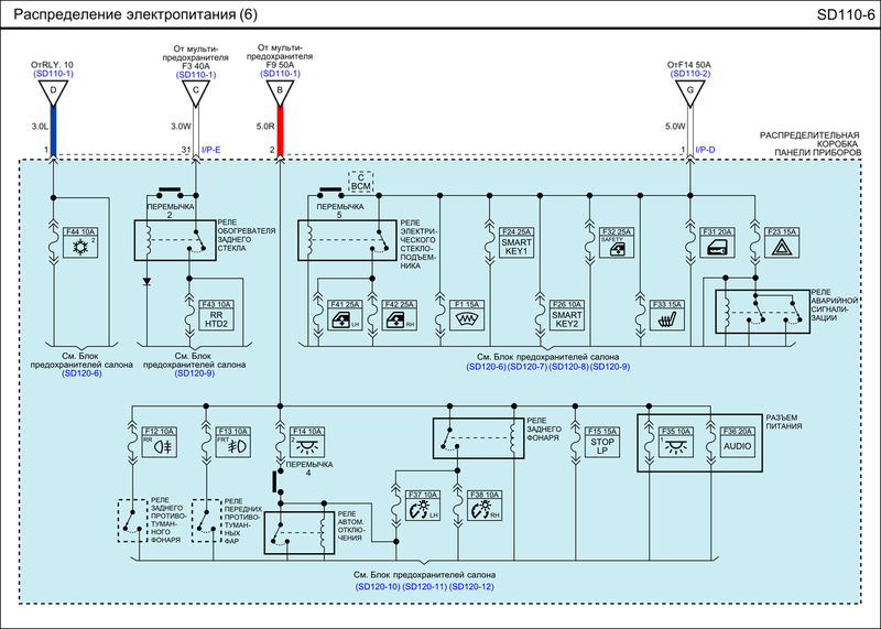

Добрый вечер. Столкнулся со следующей проблемой. Перестали работать стеклоподьемники,обогрев сидений, поворотники и центральный замок. Предохранители все целы. Куда копать дальше? Блока бсм отдельного над педалью газа нет, может он в монтажном блоке салона? И что с ним могло случиться?

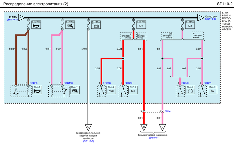

Судя по схемам,либо сгорел предохранитель  F14 на 50 ампер,под капотом,либо что-то с проводкой.....
блок ВСМ есть только в люксе и выше. если у тебя комфорт, то этого блока нет вообще нигде. если сгорел F14, то стоит так же задуматься - а почему он сгорел?!?!?!
если это КЗ, то просто замена F14 все равно его спалит снова. если дело в подкапотном F14, то я бы сначала вытащил преды в салоне от этих систем, потом поменял подкапотный и поочереди втыкал и проверял на каком сгорит.
Спасибо. Дело оказалось в 50А предохранителе под капотом. Его просто не было (украли видимо, машина стояла открытая на стоянке...бывает и такое)) Поставил и все заработало.
