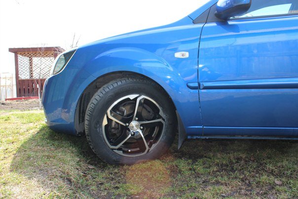

Вот мои,как и обещал 16х6,5 ET 40 DIA 67.1 с кольцами А01,резина 205/45

Наконец и я переобулся. Еще раз всем большое спасибо за помощь и советы.
Диски стоят 7x16 4х100 Dia 63.4 Шины Hankook Ventus Prime2 K115 205х50
