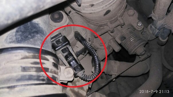

Ребят в общем недавно стал обладателем рио 1 рестайл 2003 г.в, собственно изучая автомобиль и обслуживая его обнаружил, что при включенном зажигании, но не запущенном моторе издается звук чем то похожий на звук работающей электроподстанции т.е трансформатора, одним словом, что то гудит как трансформатор. Источник звука нашел, но не могу понять, что это и нормально ли это? На фотографии выделена красным фишка и далее какой то механизм\деталь от которой исходит звук и небольшая вибрация. Все это на заглушенном моторе, звук появляется постепенно и громкость его нарастает. Данная фишка находится под корпусом воздушного фильтра со стороны водителя. В общем буду благодарен за помощь в решении данной проблемы или вовсе не проблемы)

может бензонасос тебя "пугает"?:)
На этих рюхах бензонасос обычно так гудит...
9 минут назад, Steroid написал:
Но только он сзади и шумит несколько секунд, а потом вырубается.
А тут совсем другие симптомы:
9 часов назад, HesheR написал:
Даже интересно стало, что в этом месте находится...
На фотографиях выделен РХХ(регулятор холостого хода). По сути электромагнит. А вот гудеть он не должен, проблем с холостыми нет? Можно почистить его, если картина не изменится, то под замену.
17 минут назад, ToperZ написал:
Проблем нет, все работает как надо хх в норме. Спасибо за информацию, попробую почистить нет заменю
