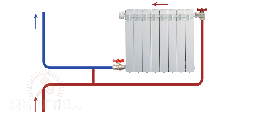

Не знаю как у вас, а у нас подача идёт вверх по отдельной трубе, а батареи висят на обратке. Получается горячая вода подаётся сверху. В батарее вода немного охлаждаясь опускается вниз и уходит в нижнюю трубу. Вот как на этой картинке:
Скрытый текст
Но алюминиевые и биметаллические радиаторы при такой схеме могут не прогреваться, особенно если секций много.
Поэтому часто делают такой вариант:
Скрытый текст
ustanovka-batarei-otopleniya-svoimi-ruka
У меня на длинные радиаторы будет аналог последней картинки, но через удлинитель протока. чуть снижается максимальная отдача батарей, при таком подключении.

 Игорь, удлинители потока,по хорошему ставятся на 6 секций и более и представляет он из себя обычную трубку пиленую болгаркой за пару минут...Рад , что завязал с этим ремонтом. Теперь можешь выдохнуть и отдохнуть!:acute: ( не слушаешь никого, но на ошибках и учатся...):hi:
