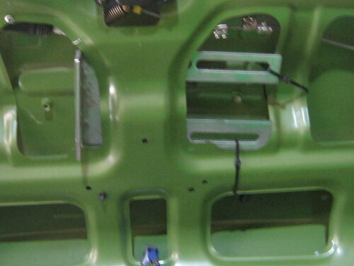

slon-75 216 Жалоба Опубликовано: 7 апреля 2014 фотки не забудь Сегодня привезли,думаю завтра-послезавтра поставлю,фотки будут обязательно и возможно видео... @slon-75 А на деле - я шумку крышки сделал себе - так у меня теперь тоже "авто" закрытие, от лёгкого толчка - крышка закрывается под своим весом =) я на бывшей рио тоже делал из тонкой фанеры с карпетом декоративную закрывалку дыр багажника и из за ее прибавки веса она тоже захлопывала крышку сама. поэтому если так "утяжелить" немного чем то, то достаточно толчка по шарниру, что бы она просто упала. Кстати,крышку придётся как-то утежелять,потому что одно из условий работы сего механизма это "Настройте закрытие крышки багажника под собственным весом с высоты приблизительно 700 мм от дна багажника" Есть какие-нибудь идеи,кроме вышесказанного? Цитата Поделиться сообщением Ссылка на сообщение Поделиться на других сайтах

sereno 877 Жалоба Опубликовано: 8 апреля 2014 Есть какие-нибудь идеи,кроме вышесказанного? за закрепить какой нить груз внутри крышки. вот что у меня вышло после груза тут на вид как будто я с разгона толкнул, но в реале тока потянул и как сама пошла, так отпустил и она упала Цитата Поделиться сообщением Ссылка на сообщение Поделиться на других сайтах
rescuer 152 Жалоба Опубликовано: 8 апреля 2014 если не делать шумку ради утяжеления, то в полости можно все-что угодно положить. хоть пакеты с песком или тяжелую ткань. в JB полости удобные и закрепить можно намертво. я однажды использовал магниты тяжелые и даже от русских дорог не слетают (больше 100 кг держат), но такие в продаже не найти, пожалуй. точнее, они очень дорогие. Ткань-песок гнить будут, наверное. Я бы магнит прилепил, поисковый. Вроде таких: http://nepra.ru/contacts/, http://mirmagnitov.ru/search_magnets/unilateral/. Если брать с рымболтом, можно вместо оного утяжелитель прикрутить, если массы самого магнита не хватит. Им (утяжелителем) и подрегулировать можно будет: тяжелее\легче, чтоб усилие нужное на крышке получилось. По второй ссылке есть винил магнитный. Может его примастырить, а-ля шумоизоляция)) 1 Цитата Поделиться сообщением Ссылка на сообщение Поделиться на других сайтах
sereno 877 Жалоба Опубликовано: 8 апреля 2014 чем утяжелить багажник - думаю решение не сложное. главное, что бы сидело внутри жестко и не двигалось. да даже кусок арматуры или уголка привернуть и то пойдет. Цитата Поделиться сообщением Ссылка на сообщение Поделиться на других сайтах
slon-75 216 Жалоба Опубликовано: 8 апреля 2014 Всем спасибо за советы. Нашёл на работе какую-то железку,засунул в багажник,притянул стяжками и прижал обшивкой,..... Цитата Поделиться сообщением Ссылка на сообщение Поделиться на других сайтах
