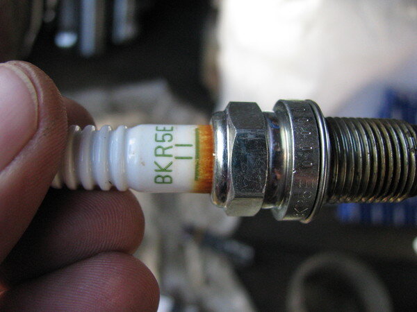

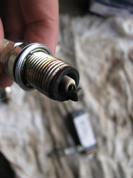

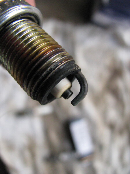

Вчера делал ТО-3 (45.000 км). Стояли NGK
отходили 15 000 км. Что сказут "спецы" по внешнему виду свечей?

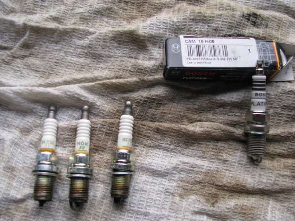

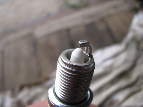

На замену взял попробовать вот такой BOSCH
Сегодняшний заезд пока ощутимых изменений не показал - будем наблюдать...
@Молчун, Свечи вполне в приличном состоянии. У меня при замене тоже были примерно такие. А с бошами, вы не ощутили улучшения разгонной динамики, а то судя по отзывам разгон улучшается, и движок работает ровнее? Или это как всегда реклама? Я тоже присматривал себе платиновый бош, но меня смутило, то что при подборе аналогов к нашим NGK, подбор в инете выдает бош с калильным числом 8,(т.е получается FR8 DPX),поэтому не стал заморачиваться и поставил опять NGK. Просьба, отпишитесь пожалйста об ощущениях при дальнейшей их эксплуатации. Заранее спасибо.

Улучшения конечно есть, но не акт что все они за счет свечей. Двигатель действительно кажется стал работать ровнее, особенно заметно на низах.
