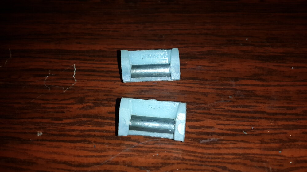

Разбираем их, отогнув 4 усика по краям(подробнее будет показано на наших ограничителях) и достаем внутренности, 2 сухаря и 2 резинки. Резинки я сразу убрал за ненадобностью, ниже будет разъяснение по ним.

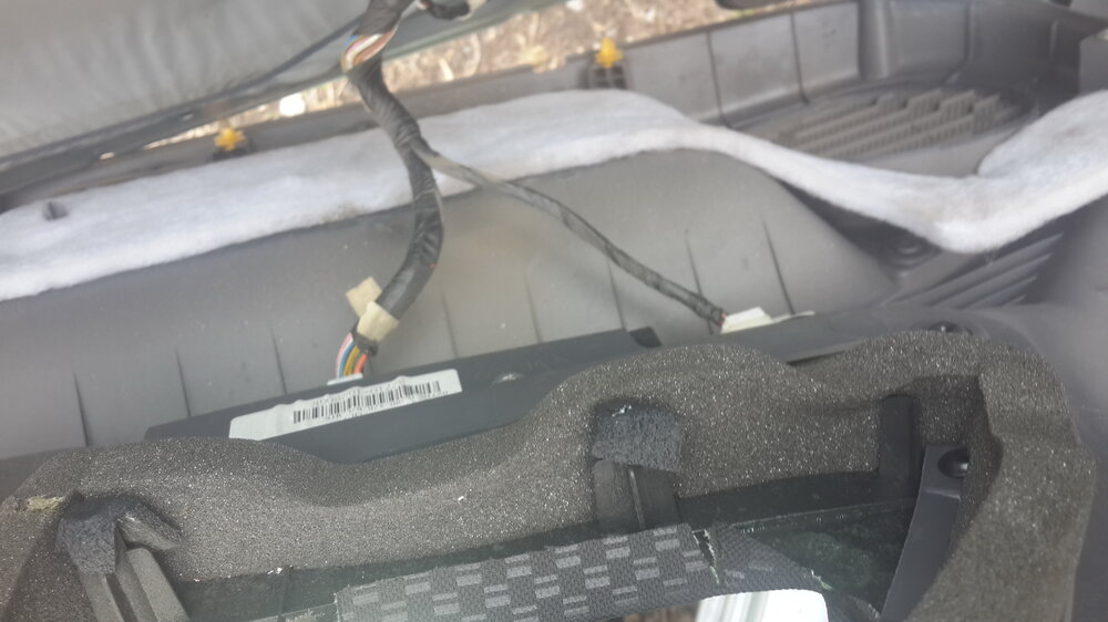

Когда обшивка сдернута с защелок и легко шатается, тащим ее вверх вдоль стекла. Когда она у вас в руках, прежде чем со всей силой тащить ее в гараж нужо вынуть фишки подключения кнопок стеклоподъемника.

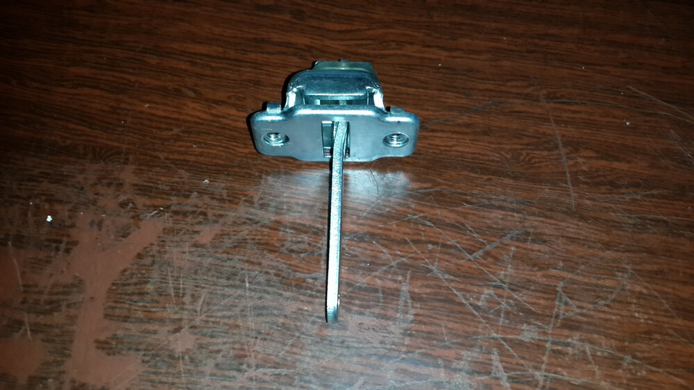

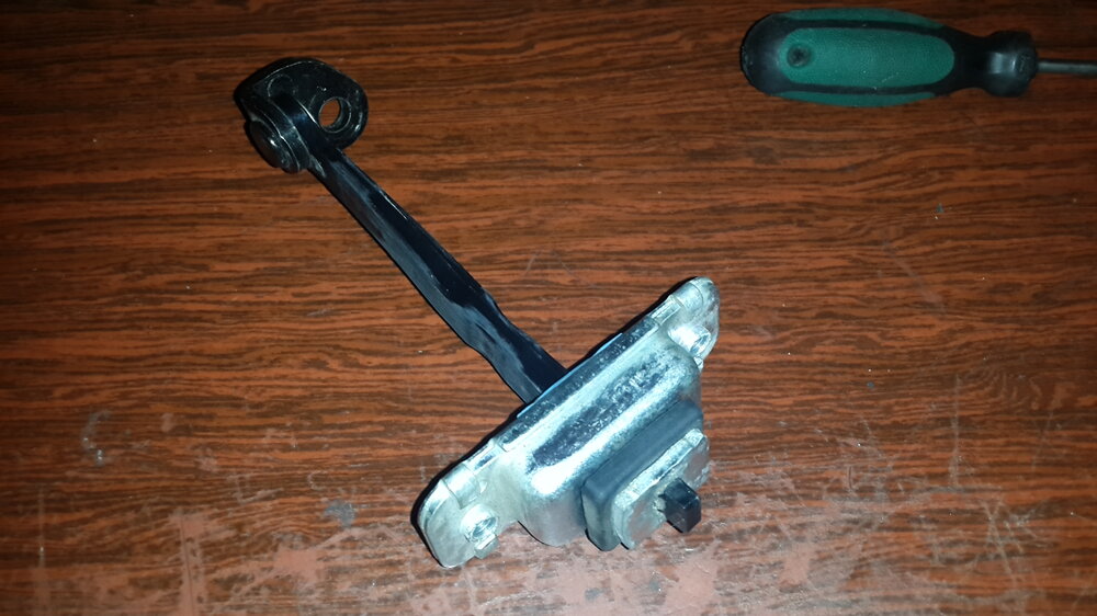

Далее снимаем сам ограничитель, открутив болт на 12 и два на 10. Вытаскиваем его внутрь двери.
Демонтаж закончен.

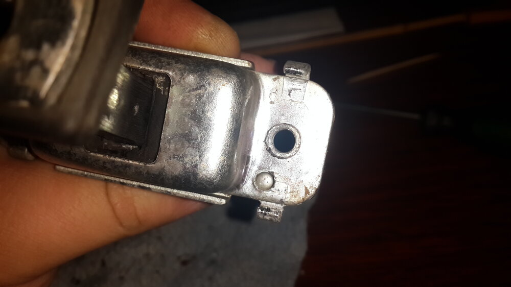

Разбираем ограничитель, отогнув усики(4шт) крышки корзины плоской, очень плоской отверткой. Я конечно должен предостеречь что усики ломкие и после 2х разгибаний-загибаний отламываются, но это нестрашно... ниже рассмотрим и такой вариант.

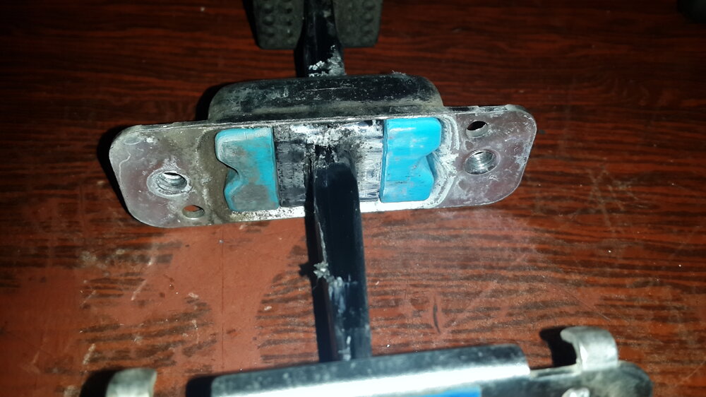

Вот что видим внутри.
Достаем все и отмываем от грязи и старой смазки.

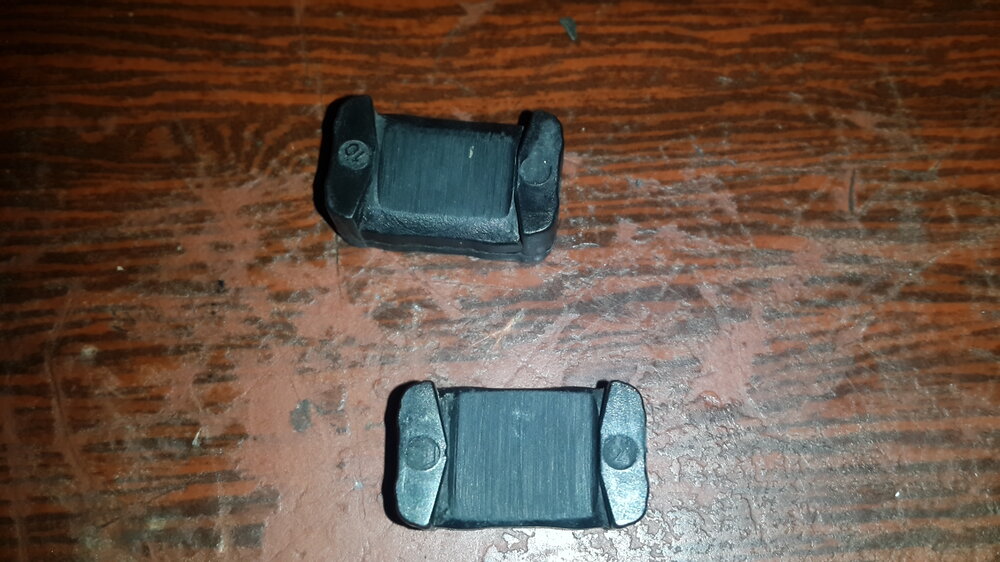

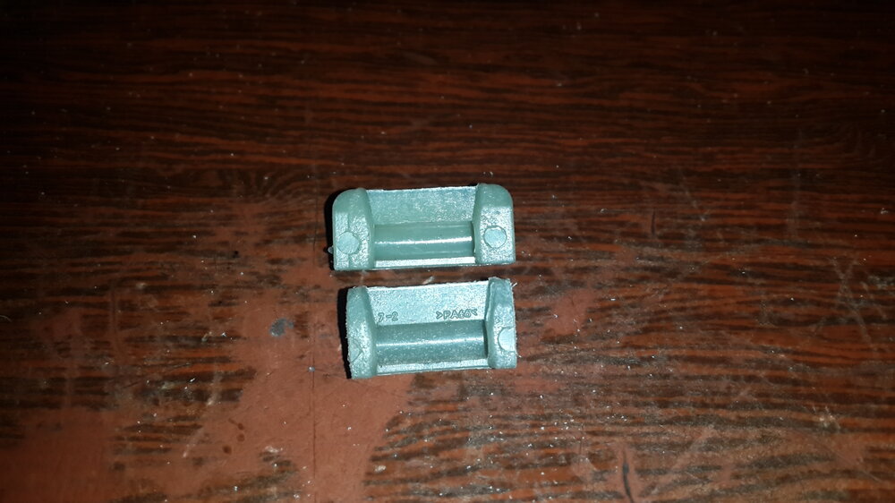

Это наши стертые сухари(это с задней двери) на водительской все еще хуже. Кстати пластик сухарей от ваза более износостойкий, это я заметил в процессе обточки.
Дальше начинается полностью творческий процесс, каждый может сделать как хочет, я сделал это так...

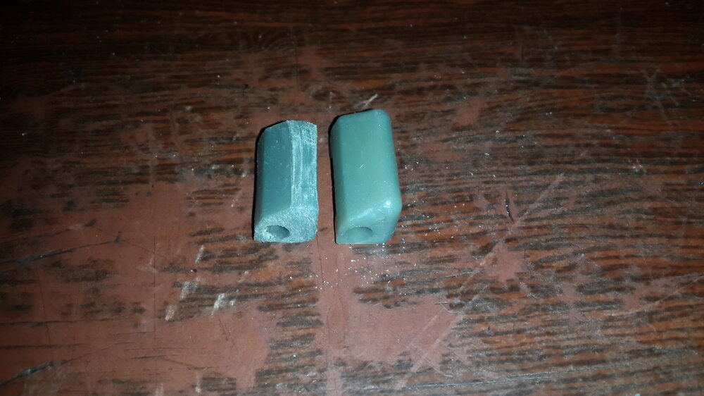

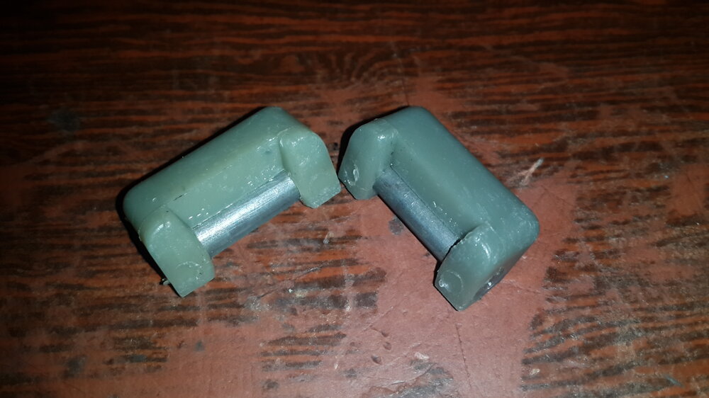

Обтачиваем вазовские сухари и втулки на карбороне, ушм, напильником, наждачкой ))) кто чем богат. Так что бы они вошли по ширине в нашу корзину.
Я для себя решил, что точность и перфекционисткая аккуратность не требуется.
Плюс я еще обтачивал их по толщине, стачивая немного выступ утончения что бы получилась площадка 3мм. В моем способе это как раз регулирует упругость, чем больше стачиваешь тем слабее фиксация.

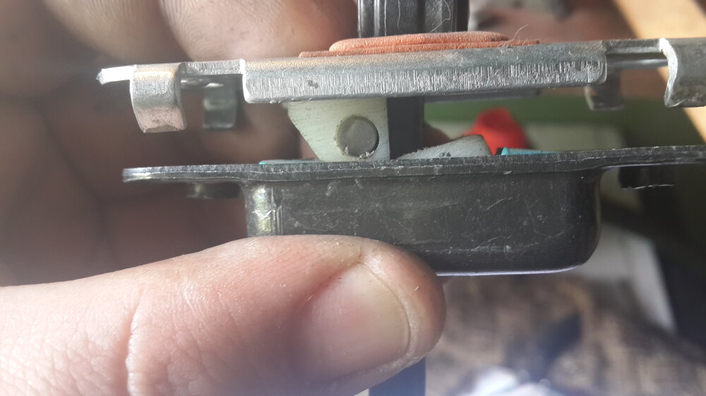

В моем же способе сухарь немного разворачивает и он елозит по направляющей как втулкой так и частью пластика. Понятно что когда нибудь пластик сухаря под точится и возможно все ослабнет, но вот когда это произойдет тогда и будем смотреть, а сейчас я крайне доволен работой ограничителя.

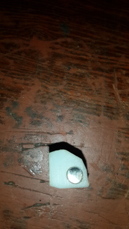

3. Взять наши сухари и просверлить отверстие, и вставить туда втулку, гвоздик или чего еще. Возможно это хороший вариант, но просверлить нужно "прямо". Я на скорую руку попробовал, у меня получилось криво и я забил на это.
Есть еще способ найденный в интернете, высверлить по центру углубление и туда вставить металлический шарик. Процесс гораздо проще но как долго такая конструкция будет служить... да и шариков у меня нет :pardon:
Далее запихиваем все в корзину, лучше всего это делать в самом тонком месте направляющей потому что все встает очень туго. Я сухари вставлял втулками вниз, потому что так проще. Для удобства добавляем немного смазки, ну ли забиваем ей все. Я использовал Wurth HHS2000, по этому и смазывал все обильно уже после сборки. Для удобства, можно стягивать все это болтами на 10 который мы выкрутили, но я обходился и пассатижами. Загибаем обратно усики и брызгаем внутрь смазкой.
На фото кстати видно как разворачивает сухари и что они по направляющей ходят втулкой и пластиком.

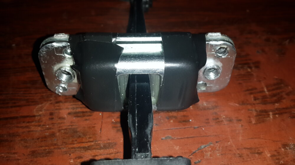

По поводу отломанных усиков. Они нужны лишь для того что бы крышка корзины удерживала внутренности пока мы не прикрутили ограничитель к двери, так что если они отломались ничего страшного. Просто стягиваем ее несколькими мотками изоленты, а в двери все будут держать болты
Ставим ограничитель на место, смазываем направляющую и проверяем как все работает.
