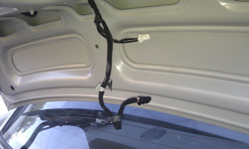

melnikdima 1 Жалоба Опубликовано: 18 октября 2011 а не знаете что это за провод лишний болтается? (я его специально отключил) (черый наконечник) Цитата Поделиться сообщением Ссылка на сообщение Поделиться на других сайтах
sereno 877 Жалоба Опубликовано: 18 октября 2011 есть предположение, что как раз для замка багажника, но какого то хлипкого, т.к. обычный популярный сатурн он не тянет. еще есть предположение, что для дополнительного стопсигнала в спойлере на багажник. можешь, кстати, попробовать замерить не появится ли там напруга при нажатии на тормоз Цитата Поделиться сообщением Ссылка на сообщение Поделиться на других сайтах
melnikdima 1 Жалоба Опубликовано: 18 октября 2011 да скорее всего стоп сигнал на спойлере, P.S. как замерю скажу Цитата Поделиться сообщением Ссылка на сообщение Поделиться на других сайтах
