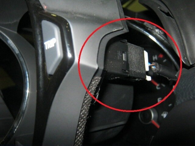

Скажи пожалуйста поподробнее как снять облицовку панели приборов??точнее как ее выдернуть, куда тянуть, чтобы ничего не сломать.Если есть возможность с фото??Я смотрю на нее и не знаю за что хвататься))
И еще как снимается накладка водительского порога если снимал ее?
Тянуть на себя,я начинал с верхнего левого угла,крепится на пистонах, вот таких:
Аккуратней,провод разъёма кнопки "TRIP" очень короткий:
Накладку не помню снимал или нет,но она тоже на пистонах по-моему...тянуть вверх
P.S.Разбирать лучше тёплую машину в тёплом гараже....а то пластик хрупкий
