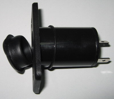

вот такую не бери, их много где продают, я ее в К16 взял
а если просто лежать среди запаски будет, то можно вот такую
брал в Веге, стоит рублей 15, работает отлично. внутри у нее медный цоколь по всей площади

@sereno, эх, я тоже брал, вот как ты нижние показал. Только у нас они по 50р, а не 15 =(
@sereno, Ага, видел твою публикацию в подобной теме. Спасибо, учту) Я вот пока ещё не решил: в панель вставить или "выносную"... Поищу хорошую "навесную"... Если же не найду, то заскочу в вегу... В Веге я их видел) Там я частый гость по звуку) А К16 сторонкой обхожу... Аж 3 человека крайне негативно отзываются: 2- купили фиговое оборудование по совету консультантов, а один угробил ЛКП омывайкой... Но это уже совсем другая история)
если у тебя хетч и обшивка в багажнике пластиковая, то можно подумать про врезную. а если седан и ворсистая типа какого то картона, то по-моему прогибаться будет, когда будешь вставлять. на счет ОД думаю волноваться не стоит, мне наши (Гусар) ни разу не сказали ни про регистратор, который висит не напрямую в прикуриватель, ни про БК на стекле, ни даже про самолично установленную сигнализацию. я им объяснил почему они не правы и они больше не заикались даже :)

возьми родную (951201G110), она с крышкой, у меня валяется в гараже, ждет своего часа.....хотя я все хочу ее за места прикуривателя воткнуть - я не курю, а вот гнездо второе бывает нужно, а сам прикуриватель с места на место перекладывать чё-то надоело......
Так продаются же заглушки для прикуривателя и вроде даже есть с откидным колпачком что бы полностью не вытаскивать заглушку.
@serg36, курить тоже бросил но прикуриватель иногда используется по назначению: даю "прикурить" товарищу, протягивая прикуриватель через окно: в машине не курят ИМХО) Посмотрел гнёздышко по каталогу... Дорого, млин( Посмотрю по магазам, может подешевле найду. Тут просто жалко сумму на родной) Но не зарекаюсь!) После ТО приступлю... Потерплю ещё недельку и потом сделаю)
