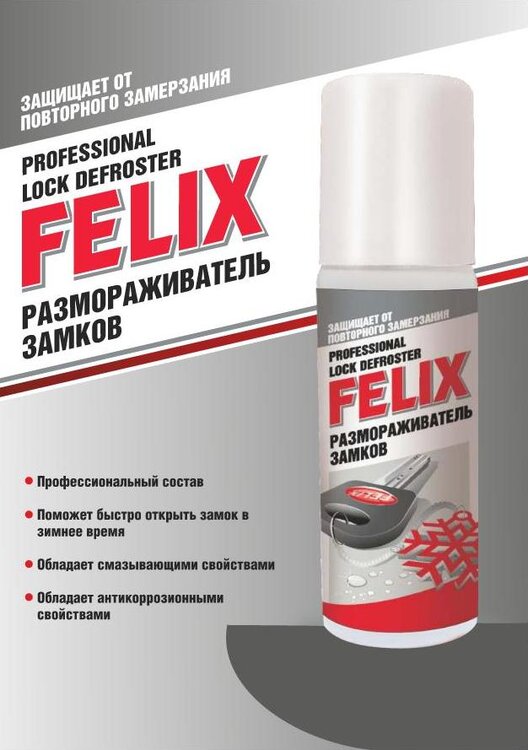

как-то раз был такой случай, пришлось отвинчивать сидение и дергать за тягу вручную. если мне надо открыть с ключа то использую такую штуку.
