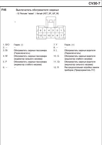

№15 - алгоритм дополнительного канала №3 (желто-белый провод), либо №14 - алгоритм дополнительного канала №2 (желто-красный провод). оба этих канала похожи. бери любой и запрограммируй на функцию 3) - 1-60 сек, (без откл. датчика удара). время работы канала ставь на 1 сек. как ставить - читай мануал, там описано. эти выходы минусовые. нужно реле, которое бы стояло параллельно кнопке обогрева и замыкалось на 1 сек по нажатию на брелок, имитируя тем самым нажатие кнопки. к контактам 85 и 86 +12 и допканал с сиги, а контакты 30 и 87 - на кнопку параллельно ей. включать ессно ручками. а вот Е90, например, включала бы сама через заданное время.

Подключаться скорей всего придётся на разъёме самих кнопок....
возможно под седулей если только, там стоит блок подогрева, коробка размером с пачку сигарет.
В автомобиле уже установлено реле откл. и вкл подогрева сидений, может  через него как-то можно подключить?
Оно к сожалению управляется плюсом,а на доп канале появляется минус
Тоже можно,но неудобно под два сидения тащить провода(если конечно хочется что бы не только водительское сидение грелось)
а тоннель вскрывать проще?
Вот схемка подключения,рисую плохо,так что извините.....
Кстати,можно реализовать отдельное включение каждого сидения(если к одному реле подключить желто-красный провод сигналки,доп канал №2,а к другому желто-белый,доп канал №3)
Вот разъём кнопок,что бы было попроще подключать,нам нужны клеммы №3(коричневый провод),№9(синий) и № 12(красный)

Серёж,врать не буду,не помню,но что-то мне подсказывает,что кнопки можно и так вытащить....хотя могу и ошибаться...
Но по мне конечно проще снять тоннель и подключиться к кнопкам,объясню почему:сиденья как правило регулируются,следовательно двигаются,а это значит что провода к ним надо протягивать особенно,а лучше по штатному жгуту,который в свою очередь идёт под ковролином,который надо приподнимать,а значит надо снимать сиденья.....(ну я бы так делал например)
