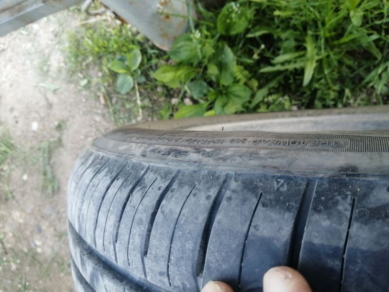

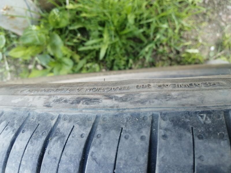

Теперь примерный пробег: 2000кмПоездил в 30 градусную жару по солнечной погоде, поведение машины не изменилось на разной скорости, даже до 160 км/ч опробовал разогнаться на автостраде, только если стала еще чуть мягче, хотя не уверен.При замене переднего ступичного подшипника обнаружил небольшую грыжу с внутренней стороны колеса, не понятно, она появилась сразу при шиномонтаже(брак) или же все же в процессе эксплуатации, ямы и кочки пока что вроде не довелось ловить. Теперь вот сожалею что сразу после шиномонтажа не уделил должного внимания на дополнительный осмотр колес перед установкой на авто. Пока что колесо переставил на зад. Проверил остальные, все в норме
