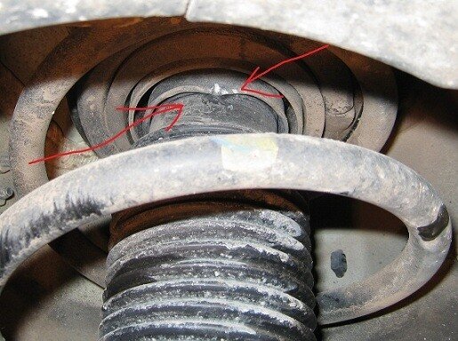

По поводу передних пыльников...
А кто нибудь пробовал поставить другие отбойники, чтобы плотно сидели на штоке и не падали + родные пыльники?

Я закрепил пыльники железными хомутами. Теперь на штоке они сидят крепко. Поначалу обрадовался, брякать перестало, но с заменой задних аморов 348002 каяба спереди стук слышу.Моё мнение, впрочем как и многих, стук спереди из-за самих стоек,

заменил отбойники на восьмёрочные,силиконовые и пыльники резиновые,не помогает,однозначно стойки гремят
Мне у ОД вообще вот так чашкой зажали пыльник с отбойником, вообще ничего не ходит не двигается не болтается. Первый день вроде не стучало потом опять начало.
Для себя решил, поеду на теплую мойку, если после мойки будет тихо, а потом забухает, то одназначно буду думать как приспопособить KONI на перед.

3. Сейчас на задних саксах стоят пыльники от 2108 и родные отбойники. Конструкция нравится тем что отбойник крепко держится на штоке без всяких подклеиваний и пыльник мягкий и закрывает весь шток. Вся эта конструкция планируется переносится и на kyb.
4. На передних хочется повторить что то подобное с мягким пыльником, но если не найду, то хочу поставить отбойники от 2108 и родной пыльник. Всякие подклеивания и хомутики не очень нравятся. Смущает то что родный пыльник жестковатый.
Да не надо городить колхоз - сзади стоят Каябы вот уже 2 тыс км - при -26 никаких стуков с родными пыльниками.
До этого тоже думал, что пыльники стучат, а не амортизаторы - ставил восьмерошные гофры. Стучало.
Поменял аммо, а вот от гофры отказался - палево на ТО и толстая она, задевает за кузов.
Спереди надо просто вклеить по нормальному. Решение стремное, но работающее.

Для тех, кто хочет ставить на перед KYB 333516, 333517 , могу рекомендовать, как я уже писал ранее, универсальные пыльник-отбойники от интернет магазина Оптима-мотор. Номер 10206 для штока диаметром 20мм. Материал резина, насаживаются плотно. Стоимость около 200 рублей за штуку. Состоит из двух частей: пыльник гофра и отбойник, который вставляется в этот пыльник. Высылают наложенным платежем. Кстати, работает передняя подвеска с новыми Каябами хорошо. Стуков нет (около 1000км)

Сегодня поменяли задние аморты на КАЯБА 348002. Стало помягче, неровности проходит более плавно, без резкого плюхания. К лету поставлю мягкие пыльники от 2108. А потом уже буду думать что делать с передней подвеской: ставить тоже каябы или ограничиться заменой отбойников с пыльниками
Кто нибудь подскажет какие отбойники можно поставить на передок вместо родных, а то ОД посоветовал мне их поменять т.к они якобы в очередной раз пришли в не годность, несмотря на то, что я их уже менял 4 мес. назад.

ОД меня уже очень хорошо знает и лоха не увидел т.к я уже по этому вопросу к ним 5 раз обращался и после выноса мозга они мне сначала поменяли задний левый, потом оба задних и задница перестала греметь, чего не скажешь о передке.
Потом еще меняли все отбойники.
Сегодня ОД посоветовал закрепить пыльники на саморезы так и сделаю, но отбойники всеже хочу поменять т.к они болтаются на штоке.
Сегодня у ОД рассказали, что пришли отбойники нового образца которые хорошо держат пыльник следовательно он не слетает и не стучит, но стоит он 600 руб. штука, а поскольку машинке уже больше года, то на отбойник уже нет гарантии!

Если вы у них фактически приобретаете товар, вы имеете полное право знать № по каталогу. Он точно есть в заказ-наряде. В прошлом году ОД ставили отбойники (демпферы) с номером 5462629100. Я их еще и металлическим хомутом сразу зафиксировал, до сих пор держутся. Есть знакомые, которым ставили по гарантии именно под этим номером, и в эту зиму - пыльники снова болтаются! Это получается каждый год надо менять :8ai: Если, действительно, есть нормальные отбойники нового образца, тогда номер в студию..
В том и дело, что я отказался от этих отбойников за такую цену и номер соответственно они мне не дали. Задал вопрос в exist - от них пришел ответ: 5462629100-согласно вин кода вашего автомобиля((
