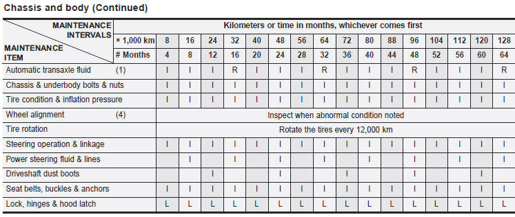

Когда менять жидкость в АКПП? Евро сервисная сетка.
По сетке в россии жидкость надо менять на 90 тыс.
По европейской http://www.kiamanuals.org/kia-523.html каждые 32 тысячи (32,64,96 и т.д.)
Кому верить?
верить руководству по эксплуатации от производителя
которое давалось с машиной в той стране в которой она продавалась
http://kiarioclub.ru/forums/index.php?showtopic=8578&p=477829

Официальный интервал при эксплуатации в сложных условиях. Режим использования определяет ресурс (ссылка). Образец жидкости на щупе не дает полноты картины состояния.

В российском мануале написано каждые 90 т.км.

Как уже отметили - 90 в русском.
