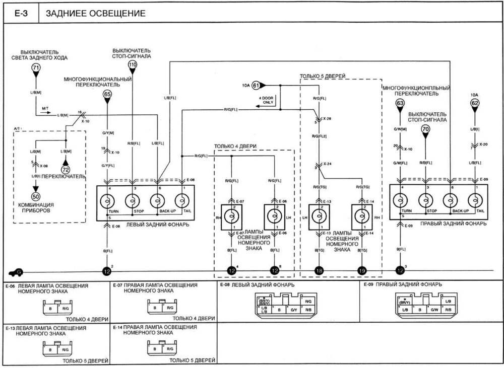

Киа рио 1 2002 года универсал ,проблема такая не горят левый задний габарит и подсветка номера(все потухло одновременно) ,были проведены все возможные мероприятия по выявлению причины(предохранители,лампочки,контакты, и т.д.) и сделан и проверен вывод, пропал плюс(+) и там там, помогите решить проблему .
Скорей всего где-то обрыв(если с предохранителя плюс выходит) вот Схемы Вам в помощь...

Предохранитель Tail LH или проводка от него к фонарям (для РИО рестайл). Скорее всего и для просто РИО тоже самое.

Добрался до мануала, наконец! Для первой РИО в части света все то же, что и для рестайла.  Если правый фонарь работает, то смотрим красный провод с зеленой полосой от  предохранителя Tail LH к заднему фонарю и освещению номерного знака или сам предохранитель в салоне и его держатель.
Причина была найдена в красно-зеленом проводе идущего вдоль порога до багажника путем его замены
 Всем спасибо за помощь!
