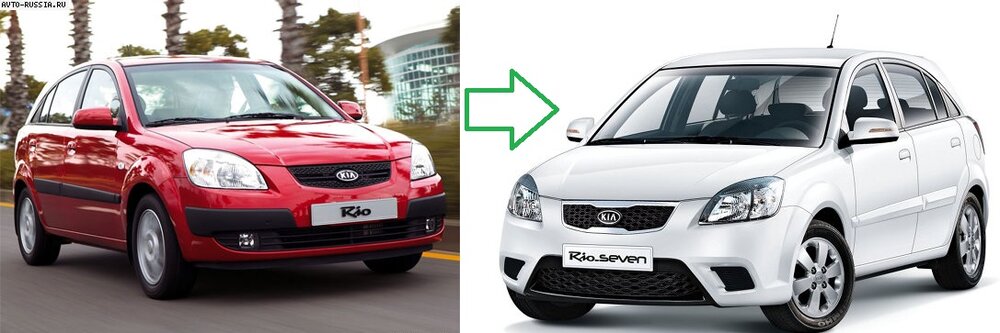

Задумался заменить свой дорестайл бампер на рестал (у меня jb)
Подскажите артикулы на комплектующие.
Вот что нашел:
Бампер рестайл:
865111G600
решетка радиатора:
863601G600
Что еще надо ?
Может кто есть из Краснодара и подскажет где не дорого можно купить оригинал (новый или бу) ?
Зайди в Экзист, Элькаст или любой другой поисковик, набери 86511-1G600 и посмотри что тебе не хватает до комплекта. В экзисте когда заходишь, то сразу две картинки появляются: слева для твоей машины родные, а права то что ты хочешь.Так на вскидку - ещё эмблему надо, нижнюю решётку (86525-1G600), кроме решётки ещё и рамку к ней (86523-1G600), окантовки противотуманок, сами противотуманки, крепёж для этого всего. Остальное вроде по тем же номерам бьётся.
Удачи!
86525-1G600
Спасибо, нашел тему: https://www.drive2.ru/l/5163412/
Буду изучать. Скорее всего придется на разборках искать
Я тоже в активном поиске нижней решетки и молдинга на рестайл (рио 2010 г). Но у меня эти части потеряны, либо само отвалилось, либо кто-то помог. На разборках не нашел. В экзисте и подобных магазинах цена не радует.
Ребята, помогите пожалуйста! Купил рестайл, а на хроме решетки радиатора очень большие сколы, весь вид портят. Решетку на разборках не нахожу. Новая дорого стоит. Отдельно хром нигде не бьется. Решил почистить хром и задуть черным матом. А потом в голову пришла идея поставить решетку от дореста. Цена на нее радует. Вопрос: подойдет ли на рест решетка от дореста без переделок?
Очень жду ответов! Заранее спасибо!
Приветствую. нет, бампера разные и решётки разные по ширине. точно знаю .
Спс! Значит придется красить.
