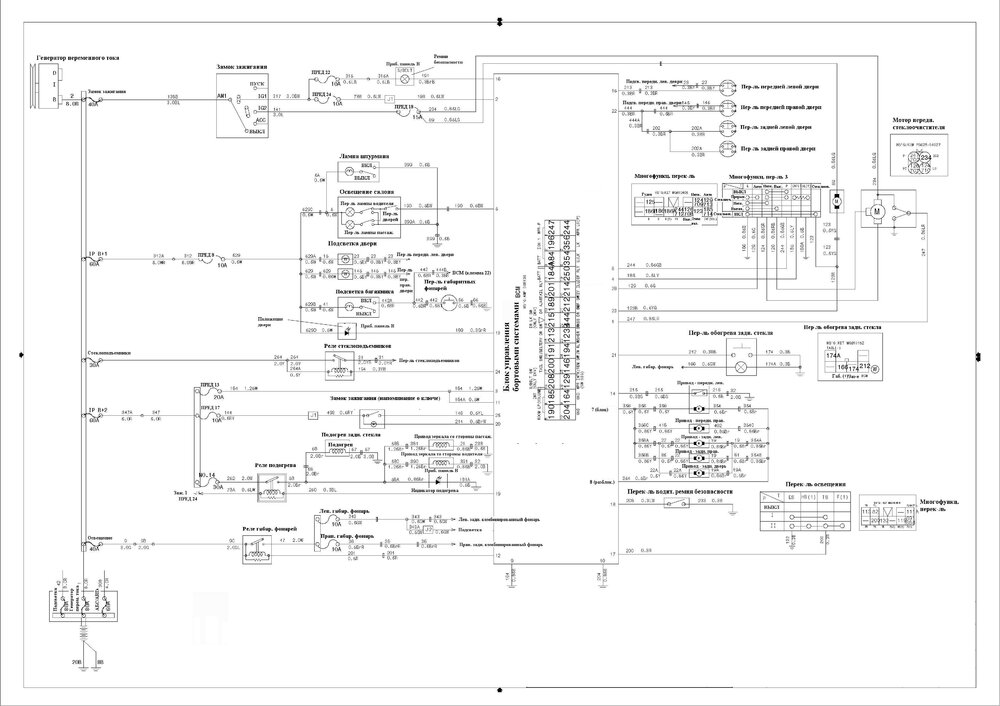

Алексий 1106 Жалоба Опубликовано: 5 марта 2017 Толя, Сергей нужен совет. Поменял концевики и это не помогло. Как проверить проводку если в них,как говорят вшиты диоды. На передние двери идёт два плюса ,на задние только один плюс и на багажник, если замок с микриком,то плюс и минус.И если всё это нужно делать с отключённой АКБ , а иначе может сгореть модуль S.T.I.C.S. Но судя по функциям,он пока живой и всё выполняет. Толь - если я возьму минус с 9 или 11 клеммы и кину на 13( лампа открывания дверей) это убьёт сам блок или нет? Просто не хочу остаться и без щёток, стёкол,света и т.д. p.s. дорога сегодня к одному из родников в Пушкинском районе М.О. Почти как по асфальту. Цитата Поделиться сообщением Ссылка на сообщение Поделиться на других сайтах
slon-75 216 Жалоба Опубликовано: 6 марта 2017 . Толь - если я возьму минус с 9 или 11 клеммы и кину на 13( лампа открывания дверей) это убьёт сам блок или нет? Если при этом ты отключишь провода от блока,то ничего ему не будет,а если нет - то может сгореть Правда нумерация мне не совсем понятна,у меня другая схема(15,22 и 13 клеммы,ты это имел ввиду?) Лёх,я сейчас не в Москве,а то бы подъехал посмотрел......Попробуй отключить сначала 15,потом 22 контакт от блока( по моей схеме) и посмотри что будет с лампочкой на приборке И кстати,если ты хочешь сделать напрямую,минуя блок комфорта,то учти что у тебя пропадёт автовыключение габаритов..... 1 Цитата Поделиться сообщением Ссылка на сообщение Поделиться на других сайтах
