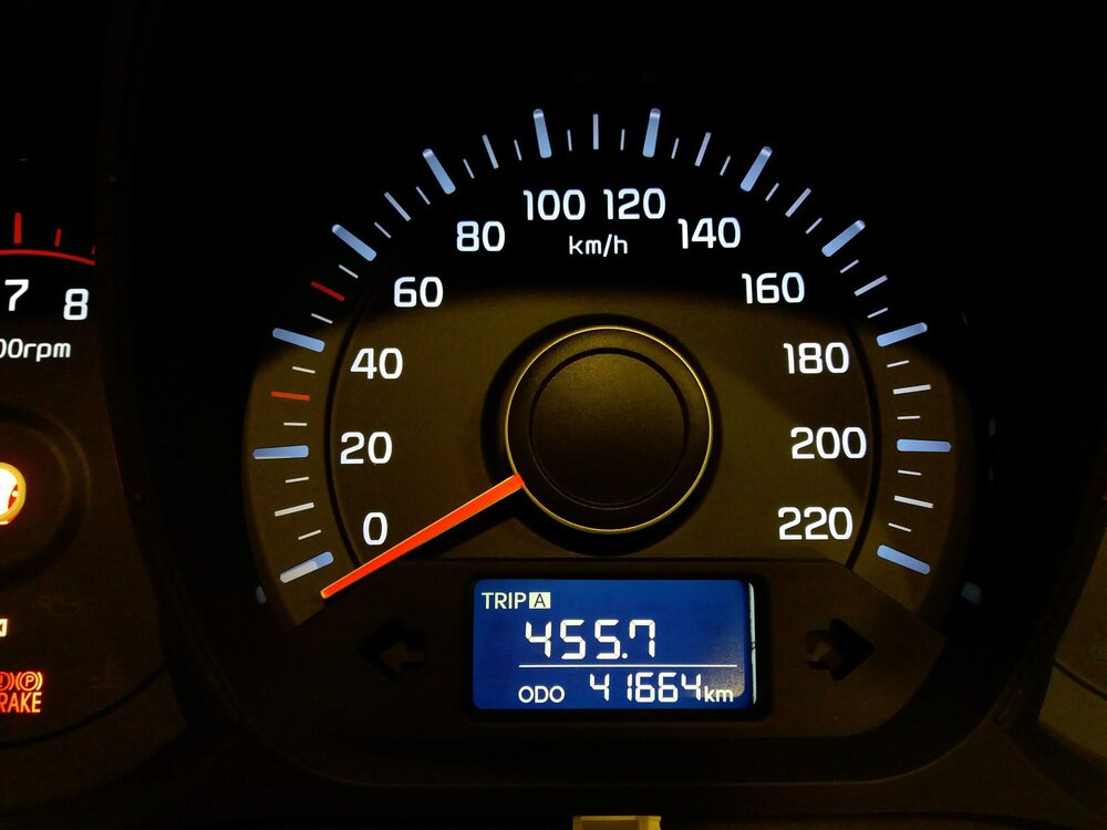

Nikel097, а для чего тебе сема приборки? я тут сегодня от скуки экспериментировал со старой приборкой от рио-3, попробовал заменить цвет красного дисплея на ч/б. вот что вышло
 вот что вышло
так а раньше как было то? вместо синего экрана был красный?

обычные СМД светодиоды размером 3528 или меньше. на панель приходит +12 и раздается по всем светикам через токоограничивающие резисторы. Все на поверхности, если опыт в пайке СМД имеешь, то чего там "инструкцию к велосипеду" искать? В разборке сложностей нет.
да
кстати, на солярике так и сделано

короче ты еще добавил голубенького света на спидометре... но ведь красная подсветка - это фишка КИА, поговаривают "автоблогеры" мол у АУДИ взаимствована, настраивает на более спортивный лад машину, добавляет 5л.с. так что вещь серьезная на самом деле.
Если серьезно, то мне бы хотелось добавить немного свечения мягкого вокруг шайбы стрелок, но тоже красного.
Simonen там за дисплеем 6 красных светодиодов, я заменил их на холодный белый. у меня вторая приборка на руках, я просто от скуки экспериментирую. хотел получить чисто черно-белый, а вышел с голубоватым оттенком, как у соляриса. надо было потеплее взять диоды. а еще хотел понять, как сложно оразбирается, что бы заменить лампы ближнего света на белый диод, лампу птф на желтый, а заднюю может быть на красный, а то как едешь, так 3 зеленых лампы горят, как то сливается.
