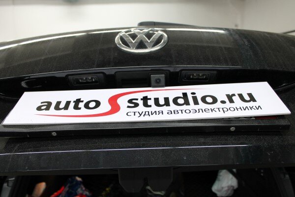

Я тоже такую брал, но отдельно заказал камеру вмонтированную в фонарь освещения заднего номера с радиомодулями, не пришлось тягать провода по всему салону. Сзади подключил к лампе заднего хода, а сам дисплей к контакту датчика заднего хода коробки. Вот их и установил. А в салоне я пробовал такую как на фото куда нибудь примострячить, плохой обзор.
Не совсем хэтч, но на внедорожнике лепил на плафон доп.стопа в качестве тестового варианта, чтобы тоже из салона - видимость так себе, если честно, в итоге буду другой вариант думать. Лучше найти ту, что в плафоне идёт, благо для рюшек их есть и много разных. Есть с чем сравнивать. На рюхе так и было и есть - видимость отличная, только что протирать надо не забывать, а про "из салона" - там весь смысл теряется, так как нормально крайние точки авто не видно, слишком далеко от камеры до бампера или фаркопа, или что там самой крайней выступает на конкретном авто.

Дело в том, что комплектная камера предназначена для внутрисалонной установки. Снаружи она, как правило, долго "не живет".
